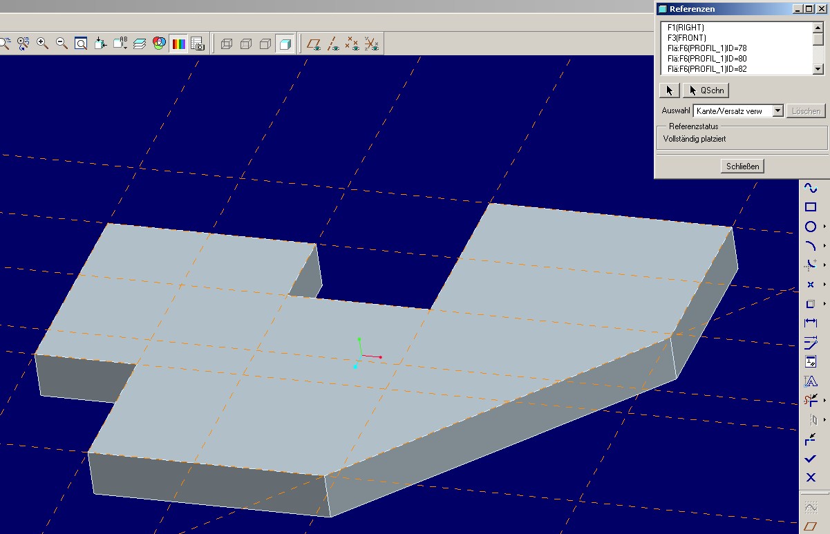

Hallo zusammen!
Habe ich das richtig verstanden, dass ProE die für eine Skizze benötigte Geometrie erst erkennt, wenn man diese über Skizze/Referenzen/ anwählt? Siehe Bild: Ich klicke also vorsichtshalber mal auf alle Flächen ringsrum drauf, um alle Kanten "zu haben" für die nachfolgenden Skizzenelemente. Eigentlich umständlich, oder? Erzeuge ich so irgendwann einen Referenzen-Overflow? Geht das Konturwählen auch noch anders?
Grüsse

Die Frage ist ob Du wirklich die komplette Geometrie für Deine Skizze benötigst...
Wenn wirklich (was unwahrscheinlich ist, da man jede Skizze immer übersichtlich halten soll) dann klicke bei Referenzen einfach auf Kante und nicht auf Fläche und als Referenz wird nur die Kante angezeigt und es entsteht nicht dieser "Linien-wirrwarr"...

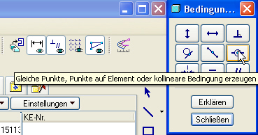

Hallo NikoTi!
Du kannst auch zuerst deine Skizze machen und danach über Bedingungen deine Skizze an die Kontur referenzieren (siehe Bild...), aber einfacher ist es sicher schon, wenn du vorab die Referenzen auswählst, die du wahrscheinlich benötigst. Alle Referenzen, die nach Abschluss der Skizze nicht verwendet wurden, werden sowieso wieder gelöscht, von da her entsteht da auch kein Wald!

Der Einsatz von Referenzen hängt stark von dem zu erzeugenden KE ab.
Sollen bei Änderungen durch die Abhängigkeit Folge-KE mit geändert werden, so verwende ich auch bestehende Kanten.
Soll das KE nicht mit geändert werden und eigenständig bleiben, verwende ich Standartebenen oder Achsen als Referenz.
So weit ich weiß werden unnötig vergebene Referenzen, die nicht für die Skizze benötigt werden, auch wieder vom System gelöscht.

Hallo Martin.
Das sagt mir so nix. 1. Kann ich garkeine Kanten wählen, weil das System nur Flächen annimmt, 2. Habe ich irgendwo gelesen, dass man für "gute" Referenzen Flächen auswählen soll, die senkrecht zur Skizzierebene stehen. Der Linienwirrwarr entstand, weil ich alle umlaufenden Flächen angeklickt habe. Gibt es vielleicht die Möglichkeit, die Kanten als Kette anzuwählen, wie z.B. für Radien etc.?

Original erstellt von NikoTi:
Hallo Martin.
Niko
Es ist richtig, dass man Flächen als Referenz nehmen soll. Sie sind sicherer, im Sinne, dass sie nicht gleich wegfallen, wenn man etwas umdefiniert. Daher ja mein anliegen ob Du wirklich die komplette kontur brauchst...
Die Kanten kannst (wenn Du sie denn noch nehmen willst  ) bekommst Du, wenn Du auf die jeweilige Kante drauf gehst, RMT länger drückst, bis Menü erscheint --> jetzt auf "Aus Liste wählen" und auf Kante klicken. Wie Du siehst, bekommst Du jetzt nur die Referenz in der Länge Deiner Kante angezeigt...

Du solltest mit der Wahl der Referenzen immer vorsichtig sein.
Grundsätzlich entstehen dadurch Abhängigkeiten, die gewollt sein sollten.
Wenn eine Skizze oder was auch immer weitestgehend unabhängig sein soll, verwendet man (ausschließlich) die Standardreferenzen.
Wenn das Feature einer Geometrie hinterherlaufen soll, braucht man natürlich als Referenz diese Geometrie. Dadurch ist das Feature dann von der Referenz abhängig.
Die Wahl von Flächen als Referenz ist besser als die von Kanten, weil z.B. eine Verrundung dis Kante ersetzten würde, oder schlechter: die Kante gehört einer Rundung, das sollte man ganz vermeiden, ist häufig per CAD-Richtlinie auch verboten. Flächen kannst Du aber nur wählen, wenn sie senkrecht zur Skizzierebene stehen, anderen Falles musst Du den Schnitt der Fläche mit der Skizzierebene wählen.
