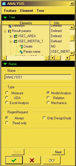

Ich habe die Problematik, dass ich beim ANALYSE KE eine Querschnittsmassenberechnung durchführe und anschließend die Fläche und das Widerstandsmoment in Variablen (vermutlich XSEC...) speichern muss!
Für die Fläche ist dies einfach möglich!
Die Widerstandsmomente um die 2 Hauptachsen kann aber nicht ausgewählt werden! Kann hier jemand weiter helfen?

Unter Result params bei dem gewünschten Parameter das + anklicken und bei Create YES auswählen.

Ich würde gerne unter Result Params das Widerstandsmoment hinzufügen, es fehlt aber das Wiederstandsmoment generell um es überhaupt auswählen zu können (im Info Fenster des Mess-KE's ist sind diese allerdings sichtbar! (PRO E WildFire 2)

o.K., beides fehlgeschlagen
1. Sys-Info!
2. Analyse_KE per Add Feature anlegen und umdefinieren, dann findet sich, was ich schon schrieb. Zum besseren Verständnis vielleicht anhand eines einfachen Teils probieren, zu Fuß nachrechnen und die Begriffe beim LEO abfragen.

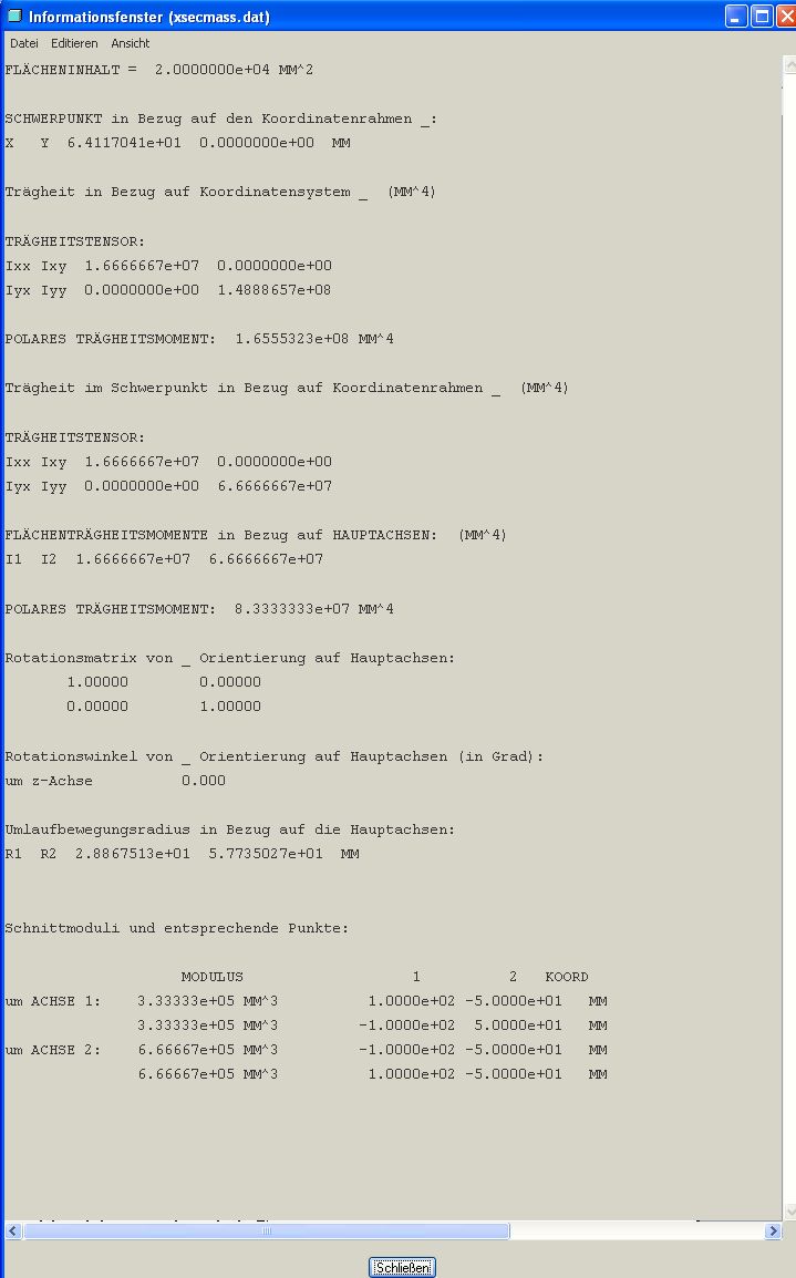

Analyse KE --> Modellanalyse--> Querschnittsmassenwerte--> Ebene ausgewählt
--> Button "Berechnen"
--> In der Info sind danach viele Parameter sichtbar (Fläche...  und auch die vier benötigten Moduli!)
--> Beenden  (GUI ANALYSE erscheint wiederum)
--> Bei Ergebnis Parameter erscheinen zwar einige Parameter und sind mit Ja selektierbar (unter anderem die Fläche, Ixx,Iyy...). Die Widerstandsmomente um die zwei Hauptachsen sind aber nicht einmal sichtbar!!
Ich hoff jetz hab ich meine Problematik eindeutig dargestellt.
Die Sys-Info ist wegen der Unterschiede in den Versionen und deshalb nicht zu unterschätzen.
Anbei ein Bild, wie das bei mir aussieht.

Also es dürfte eine kleines Missverständnis vorliegen...
Ich möchte das Wb_min und nicht das Flächenträgheitsmoment I1,2
(Wb[mm³]=I[mm^4]/ymax[mm]) wobei I das Flächenträgheitsmoment und ymax der größte Normalabstand zur Hauptachse ist! Dies beschreibt der Wb als Modulus in der angehängten Info Box!
Ich habe zwar das I, benötige für die maximale Biegespannung aber noch den jeweiligen Maximalabstand!!!

Sagte ich an einfachem Beispiel ausprobieren? Der Grundsatz jeglicher Kontrolle um Rechner-Ungläubige zu überzeugen, und selbst Fehler auszuschließen.
Nun gönn Dir noch ein paar Beziehungen, dann klappt auch das.
W=I/e darf man als bekannt voraussetzen, nur wer ist wer?
Bei meinem Minitest geht das glatt auf mit
Wx = ...Ixx / ...YCG und
Wy = ...Iyy / ...XCG,
... steht für den Namen der Messung, der natürlich pro Analyse anders sein muss.
Bleibt noch zu Wissen, wie man die Ergebnisse einer Anneliese in die Beziehungen bekommt:
Wxx=XSEC_IXX_1:FID_ANALYSIS1 / XSEC_YCG:FID_ANALYSIS1
Solange die Hauptachse nicht wegdreht, ist das trivial. Wenn doch, gibt es auch Angaben zur Rotation. Eine Betrachtung des einfachen Beispiels hilft auch da.

Hallo Herr KHAN
XCG und YCG sind die Normalabstände vom Ursprungskoordinatensystem zum Schwerpunkt!
Ich benötige aber das Emin! Dieses ist aber nicht als Parameter speicherbar meiner Meinung nach...

(fast) korrekt.
Emin verstehe ich nicht, für das Widerstandsmoment brauchst Du doch eigentlich Emax. Aber warum nutzt Du diesen Umstand für Deine Messung nicht aus?
Messungsursprung als Koord auf der Schnittebene und auf dem größten (oder kleinsten???) Abstand von der neutralen Faser, das war jetzt wirklich nicht schwer, oder?

1.) Gekrümmtes Bauteil (Gußmodell)!
2.) Meinte natürlich das Emax!
3.) Wie sollte ich den Maximalabstand finden, um das Koordinatensystem zu transformieren? (wie sollte ich bei einem Gußteil, das ich anschließend mittels Sensitivitätsanalyse in "Scheibchen" schneiden will jedes mal ein neues Koordinatensystem erstellen??? und gleich automatisiert diesen Wert in Parameter speichern...)
4.) Das Ursprungskoordinatensystem liegt auch nicht in jeder Ebene in der Mitte des Bauteils...)
Also ich weiß es nicht! Wenn die Welt immer nur so einfach wäre.... Ein simples Beispiel hilft leider nicht weiter!

Vielleicht hilft Dir ja eine Silhouettenkante auf der Du einen Punkt platzierst, durch den Punkt eine Ebene senkrecht zur Kurve, dann ein Koord. Vielleicht das Ganze gruppieren und mustern. Dann die Anneliesen - ja, da hört sich nach viel Arbeit an.
Wenn die Komplexität nicht mehr trivial ist, kommt bei mir Mechanica zum Einsatz. So gesehen bin ich nicht mit allen Workarounds vertraut, aber grundsätzlich dürfte das trotzdem lösbar sein.
