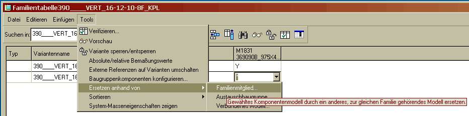

Prima - Familientabelle für ein Teil klappt; Bemassung variieren, Teil in BG ersetzen etc. Mit einer BG habe ich allerdings Schwierigkeiten: Wenn ich dort eine FT erstelle, dann komme ich im Editor nur zu einer Spalte Y/N für Ein-/Ausblenden der Komponente. Wie/wo kann ich denn die verschiedenen Komponenten-Konfigurationen wählen, die ich vorher erstellt habe?

Auswählen geht garnicht. Du musst händisch den Namen der Variante eintragen.
Und bitte verwende nicht so konsequent die SWXSolidWorks-Fachbegriffe.
Konfiguration ist für den ProE Nutzer eher das Einstellen des Systems als das Erzeugen einer Familientabelle.

Zonk! ersetzen durch>Familien-Mitglied oder so ähnlich heißt der Befehl, der Dir ein Auswahl-Fenster öffnet, indem alle Varianten aufgelistet sind. Dies gibts nicht bei UDF's(Gruppen)

Ich erstelle eine Baugruppe, in der ich eine Variante eines Teils mit Familientabelle einbauen.
In der Baugruppe erzeuge ich jetzt eine Familientabelle. Mit dieser erzeuge ich verschiedene Baugruppenvarianten, in denen eine bestimmte Variante aus der Teile-Familientabelle eingebaut ist. Die Auswahl der Teilevariante in der Familientabelle der Baugruppe (darum ging es meiner Meinung nach in der Frage) geht dann nicht menuegesteuert.
Mit dem Ersetzen-Befehl kann ich die Teilvariante auf Baugruppenebene menuegesteuert ändern. In der Familientabelle geht das bei mir nicht.

Verdammt bin ich blind. - 10Üs
