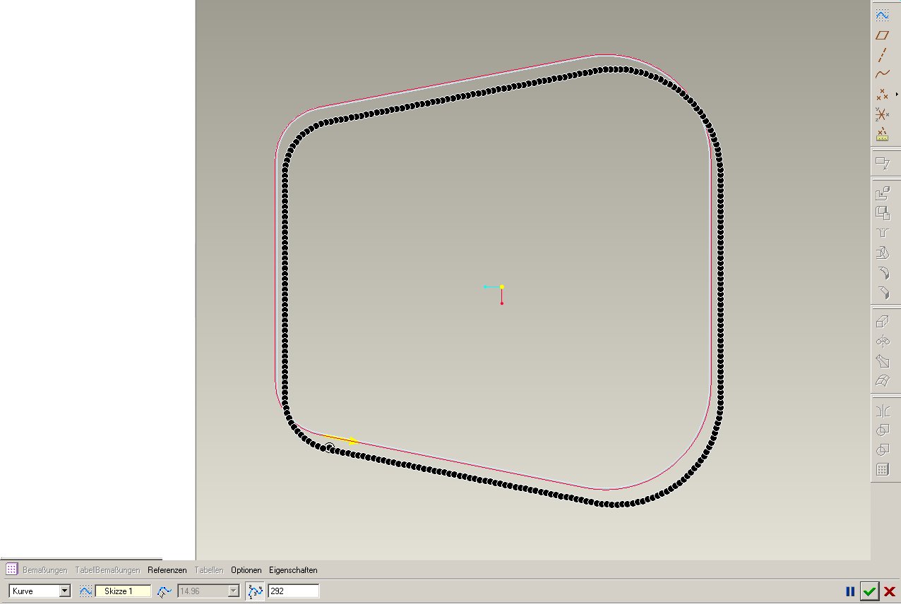

ich möchte eine Reihe von Stäben in einer bestimmten Ausrichtung um ein Band platzieren. Die Stäbe sollen in einem bestimmten Winkel zum Band ausgerichtet sein.
Dafür habe ich einen Stab passend ausgerichtet und dann die "Muster an Kurve" Funktion benutzt.
Hierzu habe ich eine Skizze verwendet, die der Außenkontur des Bandes nachempfunden ist.

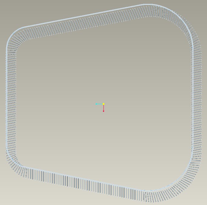

Die Stäbe sollen aber alle nach außen gerichtet sein und nicht so, wie auf dem Bild. Sie sollen also mit dem Fußpunkt das Band berühren und die Spize soll von diesem Punkt in einem bestimmten Winkel nach außen zeigen. Die Anordnung der Stäbe stimmt nur auf der unteren Geraden.Ich habe noch nicht viel mit Pro/E gearbeitet, aber ich nehme an, dass das daran liegt, dass das Muster nach dem Mittelpunkt des Stabes erzeugt wird. Gibt es eine Möglichkeit das Muster nach einem anderen Punkt des Stabes (z.B. Koordinatenursprung) zu erzeugen?
Ich habe dazu keine Einstellungen gefunden.

Ich glaube, dass die Stäbe schon richtig geschwenkt sind. Das ganze Muster ist nur versetzt, da es nicht um den Fußpunkt, sondern um den Mittelpunkt schwenkt. Vielleicht hilft ja das angefügte Bild.

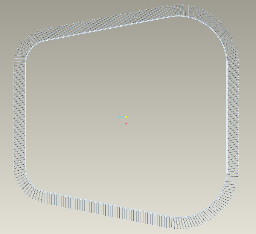

Da es sich um eine Baugruppe handelt, schlage ich folgende vorgehensweise zu, die schon vor dem Muster auf Kurve funktioniert hat. Ich erzeuge auf der Kurve einen Punkt, mit Relativ, bei hundert Stäben sehr gut, weil der Wert 0.01 der Kurvenlänge als Inkrement für das Muster möglich. Auf dem Punkt erzeuge ich ein Koordinatensystem, das z. b. mit der x-Richtung in Richtung der Kurve zeigt, mit der Z-Richtung von der Kurve weg.  Den Punkt mustere ich mit dem Inkrement 0.01 100mal (Bemaßungsmuster).Dann das Ksys als Referenzmuster. Im Stab ein ensprechendes Ksys erzeugen an der unteren Fläche und mit Ksys auf Ksys einbauen und Referenzmustern. Ohne z. Z. ein Pro/E zu haben, müsste das es gewesen sein.

Ich habe es zwar so wie du gesagt hast nicht hinbekommen, ich konnte aber aus deiner Antwort einige hilfreiche Tipps ableiten. Als ich es nach deiner Anleitung probiert habe, hat sich das Koordinatensystem leider nicht mitgedreht. Die Idee mit dem Koordinatensystem und dem Punkt war aber sehr hilfreich.
Für alle mit einem ähnlichem Problem:
Ich habe mir einen Punkt auf meinem Band gemacht. Auf dem Punkt ein Koordniatensystem mit der Achse z normal vom Band weg und einer anderen Achse in Bandrichtung. Bei meinem Stab habe ich im Part ein passendes Koordinatensystem erzeugt. Dann habe ich das Koordinatensystem am Band mit einem Muster an Kurve gemustert (dabei muss man aufpassen, dass der Startpunkt richtig liegt -> siehe Pro/E Hilfe Muster an Kurve). Den Stab habe ich nun mit Referenz auf das Koordinatensystem gemustert und voila es hat funktioniert (-> siehe Bild)!
