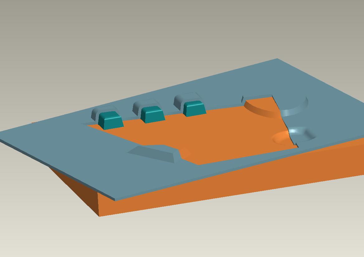

Mein Kollege hat mich gefragt, ob ich ihm für Präsentationen Bilder eines Schichtaufbaus erstellen kann. Er stellt sich das so vor, dass unterschiedliche Materialien in Form von dünnen Masken übereinander gelegt werden, wobei sich die Form der jeweiligen Schicht an die Form aller bereits aufgetragenen Schichten anpasst. Die Schichten können sich teilweise oder ganz überlappen.
Ich habe mir dazu bereits ein paar Gedanken gemacht und ein bischen mit ProE ausprobiert(siehe Bild), aber meiner Meinung nach noch nicht die optimale Vorgehensweise gefunden.
Ein Ansatz war, das Ganze in einer Baugruppe aus Flächen aufzubauen, die dann in Einzelteile kopiert und dort in Volumen umgewandelt werden.
Die zweite Variante war, die Schichten als Blechteile zu modellieren und die Verformungen als Sicke (Prägestempel oder Tiefziehform)anzubringen.
Welche Vorgehensweise haltet Ihr für optimal?
Meine Programmversion ist Wildfire 2 (ohne AAX).
Danke und Gruß
Michael

Hallo autronic
...ich würde so vorgehen:
-in einer Baugruppe neues Teil erzeugen-
-aktivieren
-Einfügen_Gemeinsam benutzte Daten_Kopie-Geometrie
-Flächen nach Wunsch trimmen und aufdicken.
....nächstes Teil erzeugen
-bla,  bla, u.s.w
Danach weiter mit ausblenden oder vereinfachten Darstellungen...
.....weisser Hintergrund, Printscreen  u.s.w.
...alles klar'
Gruss esel1

Hallo esel1,
danke für deine Antwort.
Sehe ich das falsch, oder erfordert die Funktion 'Einfügen_Gemeinsam benutzte Daten_Kopie-Geometrie' das AAX-Modul (welches ich nicht zur Verfügung habe)?
Gruß Michael

Original erstellt von autronic:
...Sehe ich das falsch, oder erfordert die Funktion 'Einfügen_Gemeinsam benutzte Daten_Kopie-Geometrie' das AAX-Modul (welches ich nicht zur Verfügung habe)?...
So ist es. Kopiergeometrie erfordert AAX.
Gruß Marco

Habe im Moment kein ProE zur Hand, daher weis ich nicht, ob es wie beschrieben funktioniert:
Erstes Teil in Baugruppe einsetzen.
Leeres Bauteil einbauen und aktivieren.
Oberfläche vom ersten Teil kopieren und mit Spezial einfügen verschieben.
Flächenkopie aufdicken.
Gruß Marco
