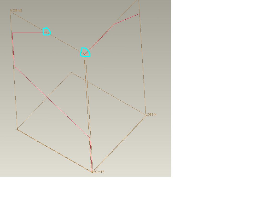

Hallo Leute, wie bekomme ich 2 Skizzen zu einer 3D Skizze.Ich benötige diese 2 Skizzen später für eine Leitkurve. Irgendwie ging es ganz leicht mit Bezugskoordinaten Tool. Weis aber den Weg nicht mehr.
Ich danke euch mal wieder
Gruß lico

sollen die Endpunkte der Linien aufeinander liegen?
Dann könnte man sich eine Ebene durch den Endpunkt der ersten Linie legen und auf dieser Ebene die zweite Kurve zeichnen.
Dabei den Endpunkt referenzieren.

Du kannst auch eine Kurve durch Punkte erzeugen und anschließend alle drei Kurven als Kette mit Copy/Paste (Option:exakt) zu einem Kurvenzug zusammenfassen.

beide kurven anwählen und schneiden wählen
als ergebnis bekommst du eine räumliche kurve

Vielen Dank ! Alle Möglichkeiten haben wunderbar geklappt.
Das Schneiden liefert doch aber was ganz anderes....
