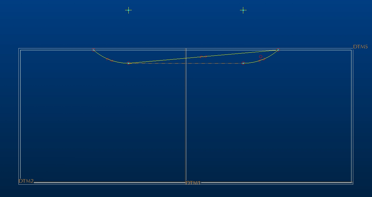

habe auf 1.Materialschnitt umdefiniert von aussen nach innen geschnitten --> in von innen nach aussen geschnitten
der 2. Materialschnitt ist mit nutze Kante vom ersten erzeugt siehe prt001.prt und prt001x.prt
danach meckert er beim 2. Matschnitt eine Referenz als nicht updatet??
kann das einer erklähren
kommisch ist auch, wenn ich die Linie lösche lässt sie sich nicht neu erzeugen, weder als nutze Kante noch als gezeichnete Linie von Endpunkt Kreisbogen zu Anfangspunt 2.Kreisbogen
gruss weko

Ich öffne Part001.prt. Dort kann ich den ersten Mat.-schnitt umschalten wie ich will - das Modell regeneriert durch, wenn ich eine Dichte zugewiesen habe.
Ich öffne Part001x.prt und hole den 2ten Mat.-schnitt zurück. Im Fehlerbeheber gehe ich in die Skizze und füge die Kanten des ersten Schnittes als Referenz hinzu. Ich lösche die Entities und erzeuge 3 neue mit "nutze Kante". Danach regeneriert auch das Modell durch.
Hoffe, ich konnte dir helfen, da ich deine Frage nicht vollständig verstanden habe.
Gruß Marco

klar kann ich's reparieren, aber wieso kommt es zu dem Fehler??
beim ersten Matschnitt nicht nur umkehren sonder umkehren durch Skizzier-Ebenen wechsel
warum verliert er die nutze Kanten Referenzen??? Linie schräg nach oben
wie wenn sich am Kreisbogen Anfangs- und Endpunkt vertauscht hätte

IMHO weil die internen IDs durch deine Aktion geändert werden.

Zu diesem Fehler kommt es dadurch, weil Du den 2ten Schnitt mit #nutze_Kante skizziert hast und dabei die inneren Kanten des ersten Schnittes referenzierst,
welche durch die Tiefenoption des ersten Schnittes entstehen.
Und genau diese Kanten gibt es bei so einer Änderung des Profilschnittes nicht mehr.
Also mit #Nutze_Kante gearbeitet wird, dann die Kanten referenzieren, welche nicht durch die Tiefenoption entstehen oder die Flächen referenzieren und darauf nachskizzieren.

also wenn nutze Kante das Problem wäre, dann müsten alle Referenzen tot sein
es ist aber nur eine tot die waagrechte Linie???
die ID der Kante liegt doch im Skizzenelement des 1.Matschnittes, dieses wurde aber nicht verändert
es muss sich nur der Anfangs und Endpunkt des rechten Kreisbogens verdreht haben
warum nur der rechte und nicht der linke auch????
ich vermisse da eine Logik uder ist es ein Bug
ich benutze W2 mich würde interessieren ob in W4 mit Absichtskante das auch passiert
