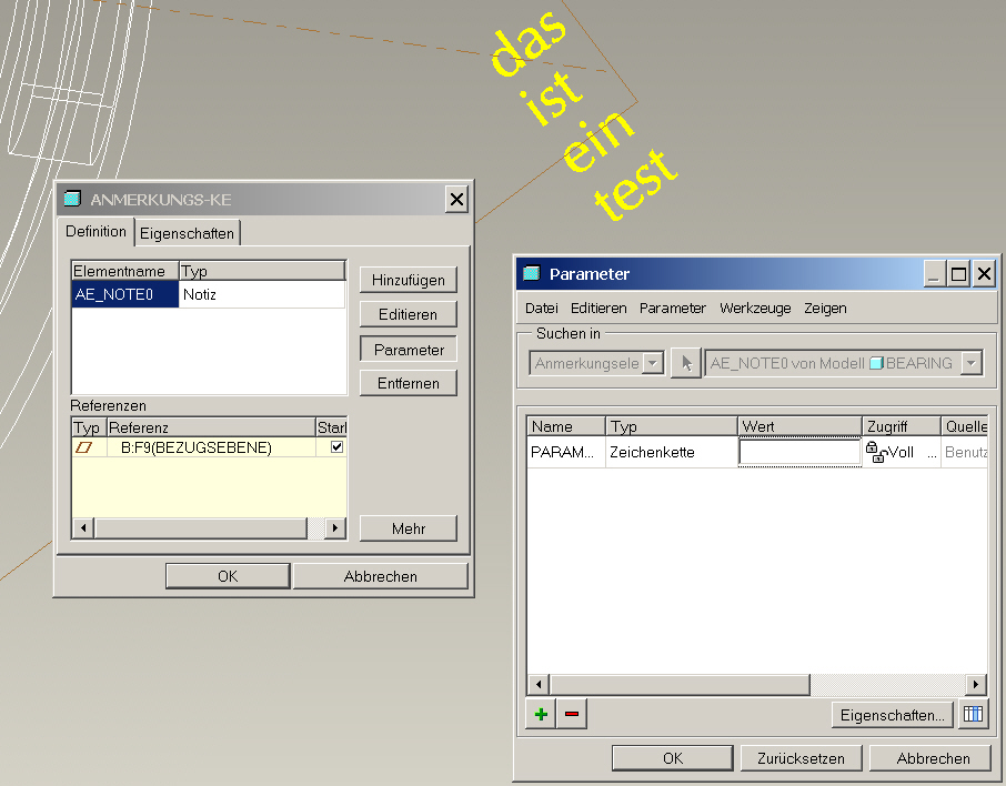

ich möchte die Zeichnungserstellung für unterschiedliche Varianten eines Teils automatisieren (WF2).
Dabei sollen u.a. verschiede Werkstoffe zum Einsatz kommen.
Da hierbei die gesamte Werkstoffzusammensetzung (galv. Schichtdicken usw.) angegeben werden, werden meißt mehrere Zeilen benötigt.
Mein erster Ansatz war die Erstellung eines Parameters für jede einzelne Zeile.
&Werkst1_1
&Werkst1_2
usw.
Das wird aber irgendwann unübersichtlich :-)
Zu meiner Frage: Gibt es eine Möglichkeit, eine komplette Notiz über Parameter zu steuern/einzufügen ?
Danke+Gruß
Volker

Im Modell eine Notiz erzeugen mit allen Einträgen
(können auch Parameter und Maße enthalten),
einen Notizparameter erzeugen
und den Notizparameter in der Zeichnung dann anzeigen lassen.
Arni
Habe hierzu ein Anmerkungs-KE erzeugt.
Mir ist nicht ganz klar, wie ich die Verbindung zwischen Parameter und Anmerkung herstelle. Im Bild ist meine Vorgehensweise bis dahin dargestellt.
Volker

Du mußt einen Notizparameter erzeugen, nicht einen Zeichenkettenparameter...
also Parametertyp "Notiz" nicht "Zeichenkette"
Arni

ich nehme an, daß der Parameter im Teil und nicht im Anmerkungs-KE erzeugt werden muß. Es bleibt aber trotz allem die Frage vom Volker wie wird die Verknüpfung in diesem Parameter zur Notiz selbst eingebunden ? Name der Notiz ? Oder was muß ich als Wert für den Parameter eintragen ?
Gruß Stefan

habe die Option Notiz gefunden.(RMT im Modellbaum...)
Nachdem ich Notiz ausgewählt habe, erscheint im Feld "Wert" die Notiz ID.
U`eberweisung ist raus
Danke !
@Stefan: Ich denke, man muß den Notizparameter in den Beziehungen noch mal verknüpfen. Muß ich mir morgen noch mal genauer ansehn.
Melde mich dann noch mal.
Volker

1.Einen Notizparameter kann man nur erzeugen,
wenn im Modell eine oder mehrere Notizen schon erzeugt worden sind.
2.Der Notizparameter muß im Teil erzeugt werden.
3.Man braucht keine Beziehung, die Notizen werden aufsteigend durchnummerriert, zB. note_0, note_1, note_2 usw.
Die Zahl gibt man dann dem Notizparameter als Wert ein.
Arni
