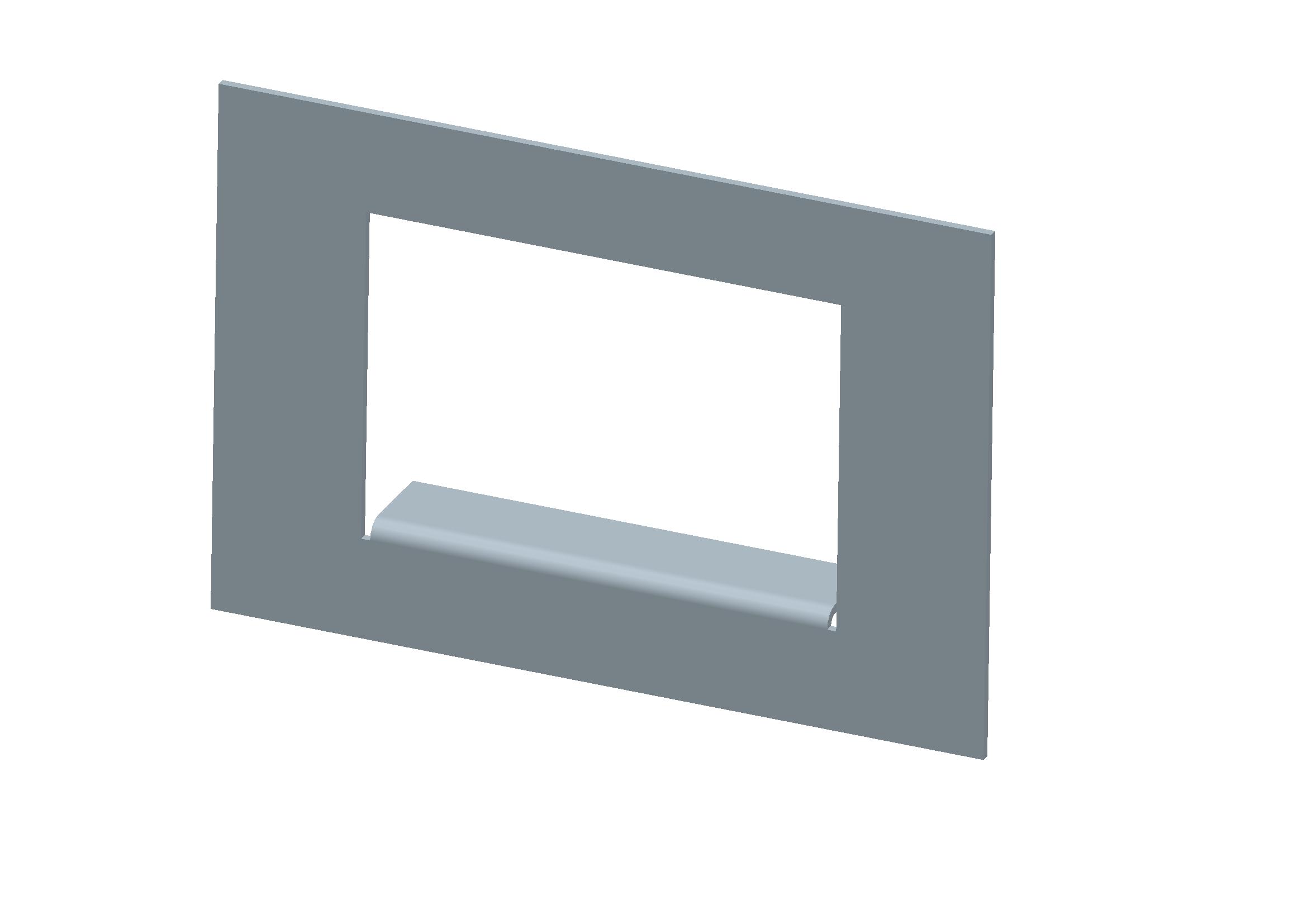

Hallo an alle ProE-Blechprofis.
Ich will in einen Blechausschnitt wie im Bild dargestellt
eine Lasche einfügen. Der Randabstand soll dabei gleich der
Materialstärke sein. Genau da liegt aber mein Problem.
sobald ich die Lasche ändere oder verschiedene Optionen
ausprobiere geht mir ProE in den Fehlermodus. ProE läßt sich hier nur dazu bringen eine Lasche ohne Randabstand zu modellieren.
Einen solchen Lappen an einer Aussenkante anzubringen funktioniert problemlos.

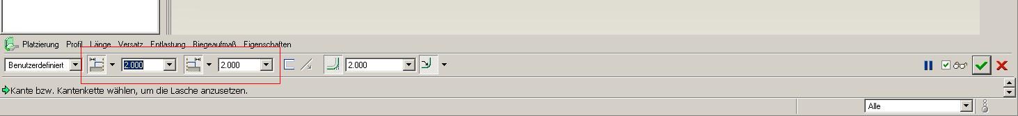

lasche_bsp.prt.1.txt
Möglichkeiten gibt´s da mehrere.
Hänge dir mal ein Beispiel an, so wie ich´s machen würde.
Den Abstand der Lasche zum Rand des Ausschnittes steuerst du über die beiden Versatzwerte, siehe jpeg.
Wenn du die Maße über Beziehungen auf die Blechdicke referenzierst, hast du auotmatisch den von dir gewünschten Abstandswert.

Bei mir ging's auch erst mit folgendem Ablauf:
1. KE starten
2. Kante am Fenster anklicken; gelbe Voransicht erscheint standardmässig mit Trennschlitzen
3. Mit RMT "Form editieren"; über Handler die Kanten für das benötigte Schlitzmass zurückziehen
4. Über "Entlastung" den Typ "Rechteckig" wählen und das Mass eingeben. Gewünschte Voransicht erscheint.
Wenn ich z.B. zuerst den Rechteck-Schlitz wähle, verschwindet die Voransicht. Lässt sich erst wiederbeleben, wenn ich dann kurz auf z.B. L-Form umstelle. Drollig.

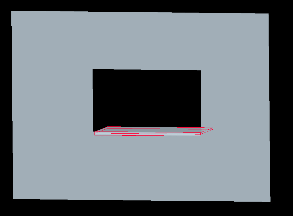

lasche_bsp_2.prt.1.txt
lasche_bsp_3.prt.1.txt
Original erstellt von CadKD:
@MiHo:
dein Weg scheint mir der einzig Mögliche zu sein.
Stimmt nicht ganz,
wie schon gesagt, es gibt da verschiedenen Möglichkeiten.
Die im Besispiel gezeigte Flanschlasche nutze ich persönlich aber recht oft.
Du kannst aber auch eine flache Lasche ansetzen, definierst in der Skizze die beiden freien Bereich re + li jeweils mit dem von dir gewünschten Maß, in dem Fall die Blechdicke, und machst noch eine rechteckige Entlastung, ebenfalls in der Blechdicke.
(siehe Beispiel 2). Wenn du das dann noch über Beziehungen steuerst (hab ich jetzt auf die Schnelle in dem Bsp. nicht gemacht), kann eigentlich nichts schiefgehen.
Du musst dabei beachten, dass bei der benutzerdefinierten Flanschlasche wie im 1. Beispiel dein Belchausschnitt "erhalten" bleibt, du setzt die Lasche an der Kante an.
Bei der flachen Lasche im Bsp. 2 dagegen schneidet die Lasche sozusagen an der Ansatzkante ins Blech, d.h. dein Ausschnitt wird größer. Das musst du bei der Festlegung von Lage und Größe des Ausschnittes beachten.
Eine dritte Mögl. schließlich ist das Modellieren eines flachen Bleches mit nachträglicher Einbringung der Biegung (siehe Bsp. 3)
Viel Spaß und Erfolg beim Ausprobieren!

Danke MiHo,
So, nun habe ich mal beide Möglichkeiten überprüft.
Bsp 2:
funktioniert eigentlich zunächst wie gewollt. Das wäre der Weg gewesen
den ich normalerweise von Anfang an gewählt hätte. Jedoch habe ich schon weiter oben erwähnt dass hier das Panikmenü ersceheint, sobald man den Spalt ändert. Läßt sich sogar mit deinem Beispielteil nachvollziehen sobald man die Blechdicke auf 1,5 ändert. Wenn man nun den Seitenabstand von 2 auf 1,5 ändern will spinnt ProE und will das nicht. Bei 2mm Blechdicke und 2mm Randabstand funktioniert es wie erwartet. Hat ProE hier ein Problem mit Blechdicken die nicht einer Ganzzahl entsprechen????
Bsp 3:
Ja, das wäre natürlich so auch möglich.
