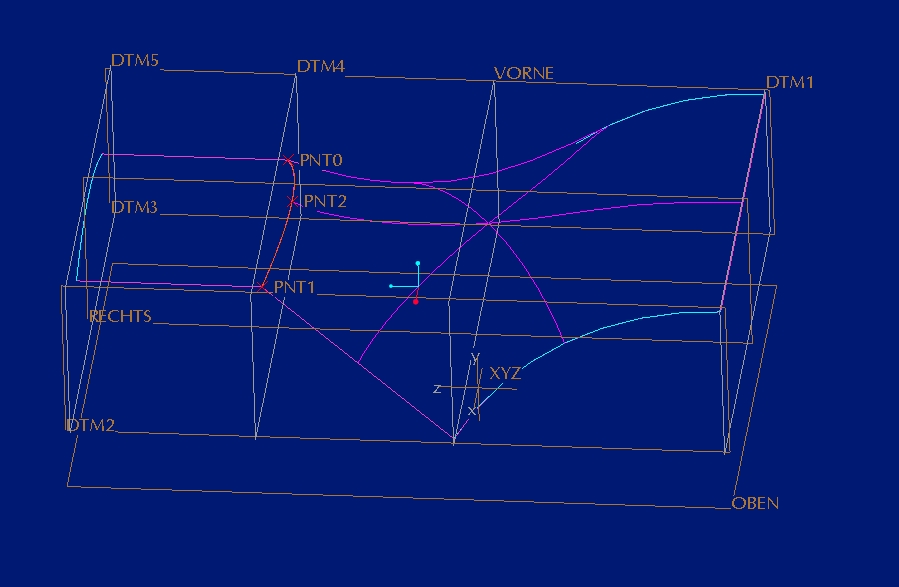

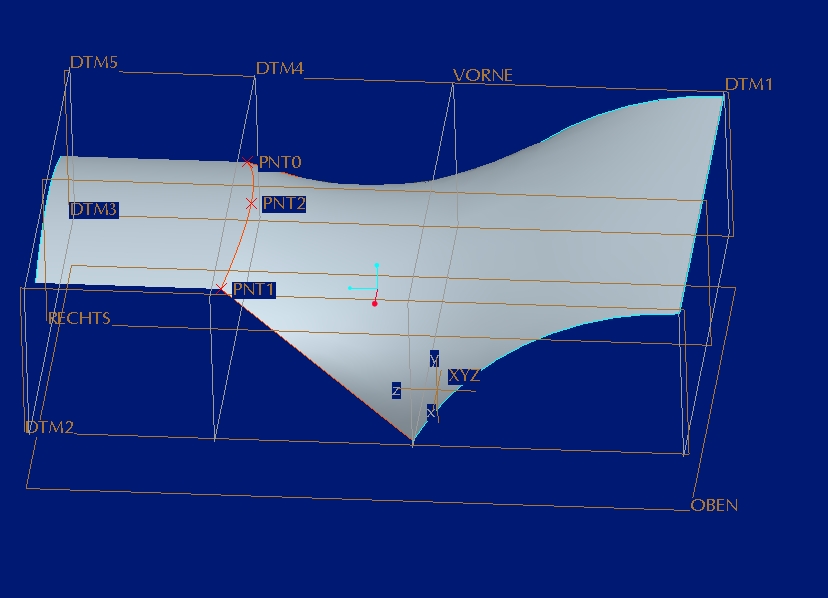

Hab da ein Problem mit dem Verständnis der "N-seitigen Einzelfläche", genauergesagt mit dem Verständnis der Randbedingungen.
Anbei ein Beispiel zum besseren Verständnis. Die Linke Fläche ist eine Fläche die durch Berandungsverbund erzeugt wurde. Die Rechte Fläche ist eine N-seitige einzelfläche. Soweit so gut.
Jetzt kann man ja Randbedingungen für die einzelnen Kurven der N-seitigen Fläche vergeben. Ich würde also gerne eine tangentiale Bedingung für den Auslauf an der Berandungsfläche definieren. Hierzu muss ich nach meinem Verständnis für die rote Kurve (Bild B) die Randbedingung "tangential" wählen und dann die Berandungsfläche auswählen.
Definieren lässt sich das auch wunderbar, aber nicht lösen - Fehler: KE konnte nicht konstruiert werden
Versteh ich die Funktion der Randbidingungen hier falsch oder verletzt ich Konstruktionsrichtlinen der KE`s. Habe bereits die Hilfe bemüht, aber die wenigen Zeilen die darüber drin stehen helfen mir da nicht weiter.
Kann mir eventuell jemand sagen was ich falsch machen, bzw. mit Tipps geben wie das richtig funktioniert.
PS: Ich weiss natürlich das ich die Fläche auch auf anderem Weg erzeugen kann, aber ich möchte einfach die Funktion des KE`s verstehen.
Probiert hab ichs mit WF2 und WF3

Die Fläche kann von den Übergangsbedingungen nie besser sein, wie die Berandungskurven. D. h. Möchte man tangential, dann müssen die Kurven auch tangential sein usw. Deine Kurve sind vorne am Übergang der roten Kurve total spitz aus, so kann zwischen den beidne Flächen kein tangentialer Übergang sein.

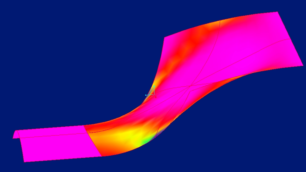

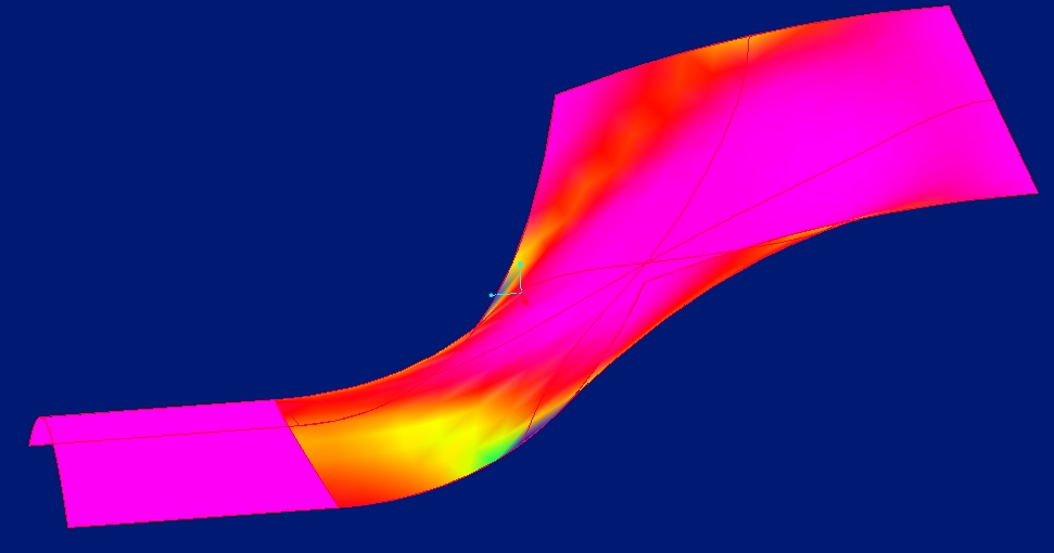

Hab jetzt mal die Kurven tangential an die Kanten der Berandungsfläche angesetzt.
Ergebnis ist dass sie Fläche nun tangential ist - Die Auswahl einer Tangentialen Randbedingung an
der entsprechenden Kante hat aber keinerlei Effekt. (Siehe Bilder)
Wofür kann ich diese Randbedingungen denn dann nutzen - vielleicht könnte mir jemand ein Beispielbild zaubern, damit ich verstehe was mit diesen Randbedingungen erreicht werden kann.
c ist tangential
d ist frei definiert

der Flächenübergang sieht vielleicht tangential aus, das heißt aber nicht, dass er es auch ist. In Deinem Fall wird die Fläche nahe der tangentialen Randkurven tatsächlich tangential sein, nicht aber zwingend auch in der Mitte.
Das Problem bei n-seitigen Flächen ist die interne Struktur. Wenn Du die Fläche mal vernetzt (Ansicht/ Modell einrichten/ Fläche vernetzen) wirst Du sehen, dass die Gitterlinien (Isoparameterlinien) in der Mitte zusammenlaufen. Hier entsteht ein sog. degenerierter Punkt. Solche Flächen sind in den meisten Fällen unbrauchbar und auch schlecht steuerbar.
Ich würde versuchen, die gewünschte Geometrie aus vierfach berandeten Flächen zu erzeugen.

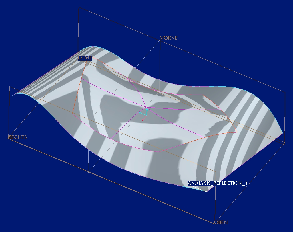

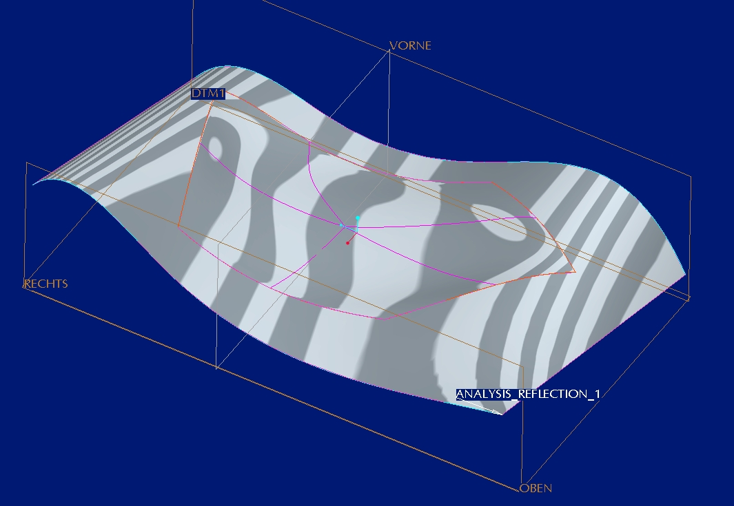

Ok hab jetzt geschafft ein Modell zu erstellen, bei dem ich einen Unterschied erzeugen kann.
Danke an alle di sich Gedanken gemacht haben
Anbei die Bilder für die Allgemeinheit
Bild F mit tangentialen Randbedingungen für die innere Fläche
Bild G mit freien Randbedingungen

Schön visualisiert! (zumindest für die, die mit der Reflektionsanalyse was anfangen können... die Anderen interessiert's wahrscheinlich sowieso nicht...)
