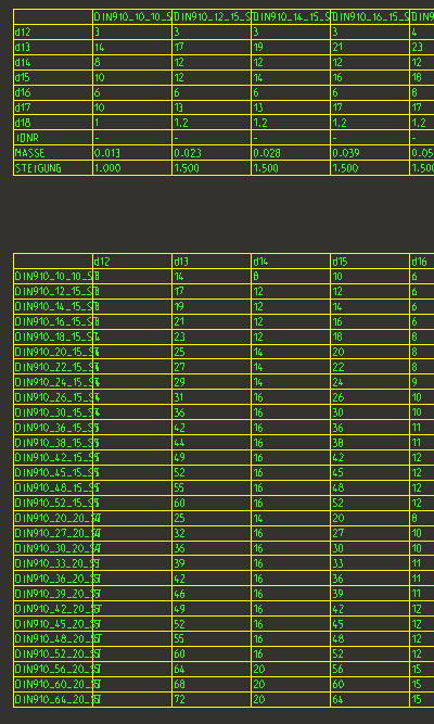

ich bin neu hier im Forum und konnte trotz der wirklich guten Suchfunktion nichts zu meiner Fragestellung hier im Forum finden. Daher traue ich mich mal, meinen ersten Beitrag zu starten:
Folgende Aufgabenstellung:
Ich möchte mittels "fam.inst.name" auf der Zeichnung Tippfehler bei der Teilenummer der Instances vermeiden. Leider sind unsere Tabellen so aufgebaut, dass die Teilenummern nebeneinander stehen und die jeweiligen Parameter darunter.
Gibt es eine Möglichkeit, den Wiederholbereich für fam.inst.name in der Tabelle auch zur Seite festzulegen und die entsprechenden fam.inst.param.value jeweils darunter? Also quasi die Anordnung einfach um 90° zu drehen?

Das ist kein Problem.
Ich habe mal ein Bild mit zwei Tabellen gemacht.
Die obere sollte so sein, wie Du sie bereits hast, also die Namen der Varianten nebeneinander.
Die Tabelle darunter hat die Varianten untereinander.
Du mußt nur die Berichtsparameter tauschen.
Die Ursprungstabelle hat vier Zellen. Zwei Reihen und zwei Spalten.
-1-2-
-3-4-
Zelle -1- ist leer.
in Zelle -2- kommt fam.inst.param.name
in Zelle -3- kommt fam.inst.name
in Zelle -4- kommt fam.inst.param.value
