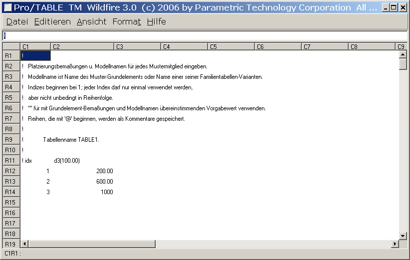

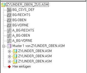

also meine Zylinder hab ich als Tabellenmuster eingefügt und kann die Kolben alle einzeln bewegen...
Nix mit Flexibilität...
Die Kolbenstangen sind einfach über Platzierung in den Zylindern definiert.
Vielleicht hab ich aber auch das Problem falsch verstanden.

Tabula
ProE Anwender/Poweruser
Sehen Sie sich das Profil von Tabula an!   Senden Sie eine Private Message an Tabula  Schreiben Sie einen Gästebucheintrag für Tabula
Beiträge: 284
Registriert: 01.02.2005
produktiv: Creo 8.0.4.0 mit PDM LINK 11.1 M020-CPS22
erstellt am: 14. Feb. 2008 08:45    Editieren oder löschen Sie diesen Beitrag!  <-- editieren / zitieren -->   Antwort mit Zitat in Fett Antwort mit kursivem Zitat    Unities abgeben: 1 Unity (wenig hilfreich, aber dennoch)2 Unities3 Unities4 Unities5 Unities6 Unities7 Unities8 Unities9 Unities10 Unities
sieht GUT aus!
Kannst Du bitte die Tabelle reinstellen und wie die mit deiner Baugruppe zusammenspielt.
kann dem ganzen noch nicht ganz auf die Schliche kommen.
Vielleicht auch noch ein wenig beschreiben wie das Ergebnis zu Stande kommt.
Gruß Tabula

Tabula
Beiträge: 284
erstellt am: 14. Feb. 2008 10:47    Editieren oder löschen Sie diesen Beitrag!  <-- editieren / zitieren -->   Antwort mit Zitat in Fett Antwort mit kursivem Zitat    Unities abgeben: 1 Unity (wenig hilfreich, aber dennoch)2 Unities3 Unities4 Unities5 Unities6 Unities7 Unities8 Unities9 Unities10 Unities
Hallo Morgenweg,
Danke für das Beispiel.

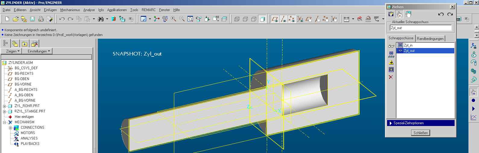

Da du den Kolben des Zylinders nicht vollständig definiert hast, kannst du diesen hin und her bewegen, habe ich das richtig verstanden?
Eingesetzte Komponente ziehen ist die Funktion in ProE oder?
Ist dies nicht gefährlich, in Bezug auf die Zeichnung?
Ansonsten aber eine echt gute Möglichkeit Danke das gibt natürlich U's
Gruß Tabula

erstellt am: 14. Feb. 2008 11:41    Editieren oder löschen Sie diesen Beitrag!  <-- editieren / zitieren -->   Antwort mit Zitat in Fett Antwort mit kursivem Zitat    Unities abgeben: 1 Unity (wenig hilfreich, aber dennoch)2 Unities3 Unities4 Unities5 Unities6 Unities7 Unities8 Unities9 Unities10 Unities Nur für Tabula 10 Unities + Antwort hilfreich
Hi Tabula,
richtig, die Kolben sind nicht vollständig definiert.
Über Mechanismus/Schnappschüsse kann man das allerdings bzgl. der Zeichnungen steuern.

@Meike: Wenn ich Dich richtig verstehe, machst Du also die Kolbenstange flexibel und veränderst deren Länge..., das will und kann ich nicht machen, da wir selbstkonstruierte Zylinder verwenden und keine standardisierten Kaufteile.
@Tabula: Bei Deiner Variante musst Du aber die Definition anpassen und die entsprechenden Offsets kennen.
Hier noch mal meine Variante im Detail:
Ich baue den Kolben mit einem Freiheitsgrad über "Verbinden" (nicht "Platzieren"!) in den Zylinder ein. Das heisst, er ist in der BG beweglich und ich kann die ganze BG frei (in den Grenzen der Freiheitsgrade) bewegen. (Das möchte ich auch, dann kann ich sehen, wo ich Kollisionen bei den Bewegungen habe, etc.)
Jetzt definiere ich im Mechanismus für diesen Kolben die Einbaulagen "in" bzw "out" und erstelle davon Snapshots, die ich für die Zeichnung freigebe. Diese Snapshots kann ich nun in den Zeichnungen verwenden und bin überglücklich...
Edit: Anbei noch zwei Screenshots...
Noch ein Edit: Das ganze funktioniert natürlich auch mit gemusterten und unterschiedlich herausgefahrenen Zylindern! (siehe Bild 3)
Schöne Grüße aus Wegberg
Bernhard
[Diese Nachricht wurde von Morgenweg am 15. Feb. 2008 editiert.]
