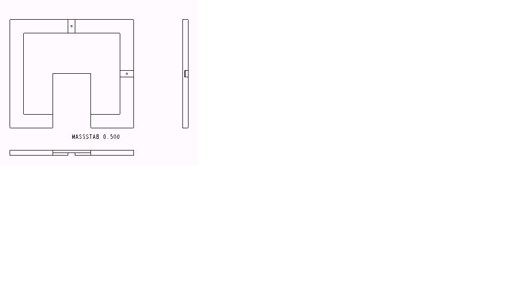

Ersteinmal ein großes HALLO an alle hier im Forum, bin echt froh Euch gefunden zu haben
Ich bin leider noch ziemlich frisch im ProE Business und habe Probleme mit der Zeichnungsableitung eines .prt Bauteils. Ich habe versucht mich diesbezüglich hier im Forum schlau zu machen, aber ich komme jetzt net mehr weiter.
Meine Probleme:
1.) Die Basisansicht ist immer in "3D" und alle abgeleiteten Projektionsansichten ebenfalls. Ich möchte jedoch eine normgerechte Fertigungszeichnung erstellen...
2.) Die Ansichten selbst sind nach amerikanischem Standard ausgelegt, ich würde dies aber gerne nach EUROPÄISCHER Norm umsetzen...
Was ich bisher getan habe:
1.) Hier im Forum die entsprechenden Zeichnungsrahmen runtergeladen -> Normgerechter Rahmen wird angezeigt
2.) Hier im Forum das din.dtl Problem gesucht und gefunden, versucht umzusetzen (habe die din.dtl und die config.pro attached) -> negativ
Was habe ich falsch gemacht? Ich hoffe Ihr könnt mir helfen...!?

1. Du hast vergessen die Sysinfo auszufüllen...      *ups* jetzt ist sie da! Hast Du echt eine unkonfigurierte Vollversion??
2. Die DIN.dtl gilt nur für neue Zeichnungen, hast Du die DIN.dtl mal in Deine bestehende Zeichnung hinzugeladen??
3. Deine Ansichten müssen anständig ausgerichtet werden (Basisansicht ausrichten, dann klappts auch mit den Projektionen: Ansicht klicken, rechte Maus, Eigenschaften, Ansichtstyp auf z.B. FRONT oder mit Referenzen orientieren!)

3.) Das mit dem Ausrichten hat schonmal gut geklappt! Leider sind die Ansichten (jetzt in 2d) noch immer "american style", also die Ansicht von links ist die Ansicht von rechts usw... (siehe Anhang). An den Projektionsansichten selbst kann ich bezüglich der Orientierung auch nichts mehr ändern...
Wie kriege ich die Ansichten normgerecht angezeigt, bzw. warum lädt er bei mir die din.dtl nicht korrekt, denn die Bemaßungspfeile (ich habe einfach mal weiter rumprobiert) sind auch noch nicht normgerecht!
Könnte ich auch einfach eine "vorgefertigte" din.dtl und config.pro von jemandem von Euch in mein System einbinden?

Also für alle, die zukünftigt auch mein Problem haben hier jetzt zum Nachlesen:
Ich habe mir jetzt sowohl die config.pro als auch die din.dtl hier runtergeladen und in den ordner text kopiert: http://mitglied.lycos.de/arossbach/download/Pro-ENGINEER/
In der heruntergeladenen config.pro habe ich dann noch die Zeile
drawing_setup_file D:\proeWildfire 2.0\text\din.dtl (ACHTUNG, hier muss natürlich EUER PFAD stehen)
eingefügt, da diese dort fehlte (und ich hier gelesen habe, dass sie besser dort sein solle!?)!
Und was soll ich sagen: ET FUNZT!
