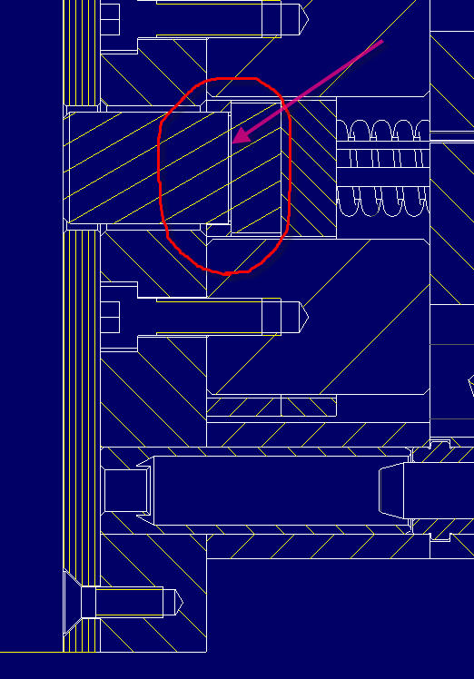

Ich habe immer wieder mal diese diverse Probleme mit den Schraffuren, die einfach nicht so recht passen wollen, "überlaufen" oder wie hier im Bild zu sehen, einfach nur falsch sind.
Ich hab extra mal einen "einfachen" Schnitt genommen, OK, normalerweise wird der Bolzen gar nicht geschnitten - aber wenn doch... Oder hat Pro/E mit einer Art 'Pseudoautomatismus' meinen Fehl(tritt)schnitt bemerkt und mich so bloß zu stellen versucht?
Ganz wilde Kuriositäten erhalte ich übrigens bei recht komplexen Stufenschnitten - eine Willkommene Belustigung in unserer Abteilung - außer für mich.
Wüsste ich, was ich falsch mache, könnte ich dem vorbeugend entgegenwirken. Vielleicht kann mir ja jemand auf die Sprünge helfen...

Hi Berla,
als erstes würde ich mal versuchen, ob es hilft, die Ansicht zu aktualisieren. Deine Schrauben scheinst du nämlich ausgeschlossen zu haben und sie sind noch falsch dargestellt. Dieses ändert sich immer erst nach dem aktualisieren.
Gruß Christian

Hallo Berla !
Ist das nicht "eine" Komponente, oder ist diese evtl. doppelt eingebaut ?
Mit Schnitten und Schraffuren habe ich auch das eine oder andere Mal Probleme. Meistens übeschneidet sich dann doch irgendetwas in der Baugruppe...

Hallo Christian,
Wow, du hast vollkommen Recht! Eine Aktualisierung hat es wieder ins Lot gebracht.
Warum zum Henker kommt man auf die einfachsten Sachen nicht
