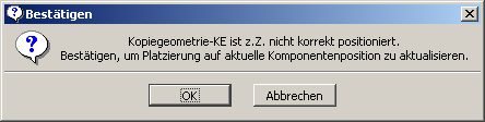

Hallo Leute,
ich habe eine große Baugruppe mit mehreren verschachtelten Baugruppen darin.
Aus dem Skelett der obersten Baugruppe habe ich Bezugspunkte in Publiziergeometrien verpackt und diese in den Unterbaugruppen als abhängige Kopiergeometrie eingefügt.
Das funktioniert bei fast allen Pub-Kop-Elementen wunderbar. Nur bei einem eben nicht.
Eine Kopiergeometrie aktualisiert sich nicht von alleine. Weder die Baugruppe regenerieren (angepasst und normal) noch das Bauteil einzeln regenerieren ändert irgendetwas.
Wenn ich allerdings das nicht aktualisierte Kopiegeom-KE mit "Definition Editieren" auswähle, gibt er mir die Fehlrmeldung, die im Screenshot zu sehen ist.
Danach wird sie aktualisiert und gut ist. Aber warum? Und geht das auch unumständlicher

Hallo HaggeL,
die Meldung ist missverständlich. Sie hat nicht mit der geometrischen Position des Bauteils zu tun, sondern mit der Component ID des Bauteils, in der sich die Kopie Geom befindet.
Ein in einer Baugruppe erzeugtes Kopie Geom hat folgenden Referenzpfad: KopieGeom -> Component Id Zielteil -> Baugruppe -> Component Id Quellteil -> Feature Id -> ...
Wenn sich die Component Id des Zielteil ändert, weil man es in der Baugruppe gelöscht und neu eingebaut oder in eine andere Baugruppe eingebaut hat, erscheint beim Umdefinieren des KopieGeom die Fehlermeldung. Nach Bestätigen mit "Ja" wird die Component Id im Referenzpfad auf den aktuellen Wert gesetzt.
Die Funktion dient dazu, Bauteile mit KopieGeom in einen anderen "Kontext" einzubinden.
Problem gelöst. Es lag wirklich an einer erneut eingebauten Komponente. Ich hatte nur leider keine rechte diese Baugruppe zu ändern, deswegen hatte ich den Fehler jedes mal.
