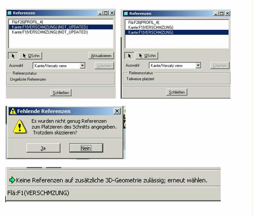

folgendes Problem habe ich:
Unser Artikelkonstrukteur hat am Teil eine Schräge geändert.
Die Körperkante von einem Radius, welche durch die Schräge erzeugt wird, verändert sich „etwas“ in der Lage.
Bei der Bearbeitung des Referenzteiles in der M F G verliert genau diese Kante Referenzen.
Diese können zwar aktualisiert werden, komischerweise fehlen aber noch weitere Referenzen die nicht aufgeführt werden.
Blöd ist, dass die gesamte Kontur gespiegelt ist und somit keine zusätzlichen Referenzen hinzugefügt werden können.
Zumindest ist das mein letzter Stand und in der Suche bin ich auch nicht fündig geworden.
Das KE kann ich nicht neu erzeugen, da das alte KE jede Menge Kinder hat und ich viel Zeit verlieren würde die ich für die Änderung nicht habe.
Hat jemand eine Idee wie ich aus dieser Misere kommen kann?
Das Ausrichten oder hinzufügen von Bemaßungen habe ich schon probiert.
Hierdurch ist es in seltenen Fällen möglich gewesen neue Referenzen zu setzen.

Wenns schnell gehen soll:
Alle Kinder unterdrücken.
Die Spiegelung löschen - in den Spezialoptionen alle Kinder behalten.
Das KE Umdefinieren oder neu erzeugen. - Dabei dann gleich derüber nachdenken, ob man das Spiegeln nicht umgehen kann.
Kinder zurückholen und Referenzen der Kinder-KEs neu wählen.

gerade hat mich ein Kollege auf die Idee gebracht, die gespiegelten KE`s unabhängig zu machen.
Und siehe da  ...  es geht.
Nochmals Schwein gehabt.
