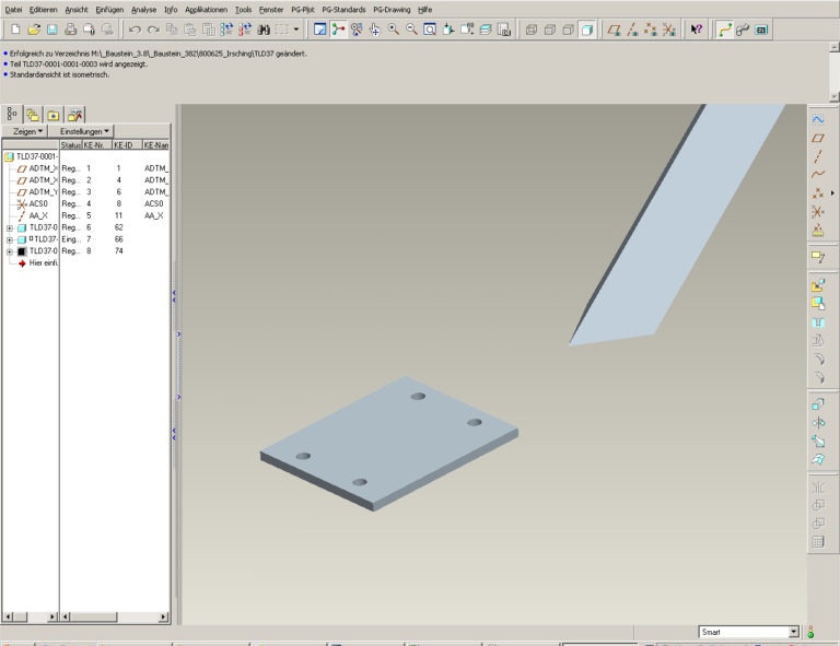

Moin allerseits,
ich versuche das L-Profil auf der Platte zu positionieren.
Es muß 50 mm von der linken Bauteilkante mittig angeschweißt
werden. Alle meine Versuche scheitern.
Jochen Kreitz

Kleiner Tip:
Du mußt ein mal Gegengerichtet nehmen und zwei mal Ausgerichtet.
Und den gewünschten Abstand kann man einfach eingeben.

Versuch mal im Modellbaum das auszurichtende Teil anzuklicken, dann rechte Maustaste "Definition editieren"
Dann kannst Du das Teil platzieren....

Moin allerseits,
ich habe eine Lösung für mein Problem gefunden.
Ich habe als erstes die XZ-Ebenen beider Bauteile ausgerichtet.
Dann die obere Fläche der Platte zur Schnittfläche des L-Profils
gegengerichtet. Nun habe ich eine zusätzliche Ebene im geforderten
Abstand zur vorderen Fläche der Platte erzeugt und den Punkt des
L-Profils darauf positioniert. Fertig.
Tschau
Jochen

Toll das mal jemand seine Lösung mitteilt und nicht nur schreibt:
"Super, hat geklappt, danke für eure Hilfe"
Dafür 10Üs
Aber Jochen, sei den Anderen nicht allzu böse, denn Deine Frage ist halt tatsächlich eine Grundlagenfrage.
Hier bei uns im Forum ist dann so, als ob sich jemand wundert, daß das Internet nicht funktioniert, weil er vergessen hat nach eingabe der Adresse die Enter-Taste zu drücken.
Wir helfen gerne bei Problemen weiter, aber wir können halt keine Grundschulung ersetzen.
Dafür hat hier niemand die Zeit und meistens auch nicht die Geduld.
Ich weiß, daß nicht jeder eine Schulung von seinem Chef bezahlt bekommt.
Daher ja auch die Tips mit den Büchern.
Also sei nicht zu sher genervt von ein paar zotigen Sprüchen.
Irgendwann bist Du auch soweit, daß Du weiterführende Fragen beantworten kannts.
dann wirst Du sicherlich verstehen, warum Deine Antwort ein wenig belächelt wurde.
Meike
PS: Dein beschriebener Weg scheint mir ein bisschen umständlich.
Du kannst die Seitenflächen des Profils doch auch mit einem Abstand von den Flächen der Platte einbauen.
Die Berührungsfläche zusammenfallend gegenrichten und die beisen anderen Seiten mit Abstand ausrichten.
