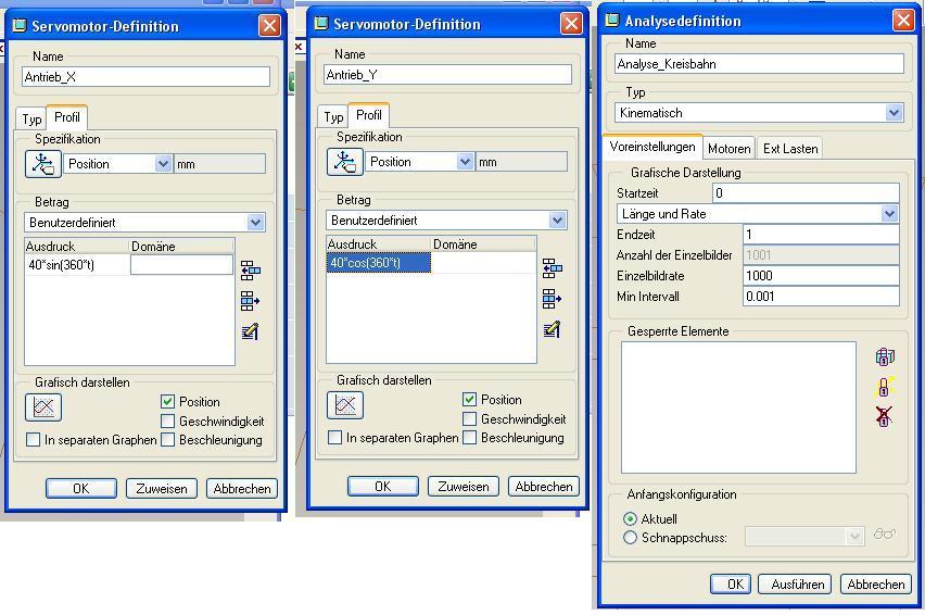

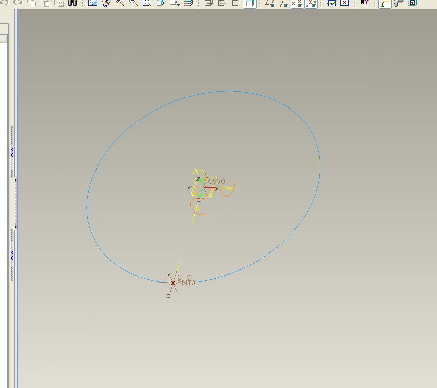

also nochmal meine Vorgehensweise:
Ich bau ein Teil (B) in die Baugruppe ein, Verbindungstyp Planar.
Ich wechsel in Mechanismus.
Dort definiere ich 2 Servomotoren nach den oben angegebenen Gleichungen.
Ich erstelle eine Analyse und Teil B fährt einen exakten Kreis.
Anbei die Bilder von der Defnintion der Antriebe und eine Spurkurve als Beweis.
Gruß Marco
