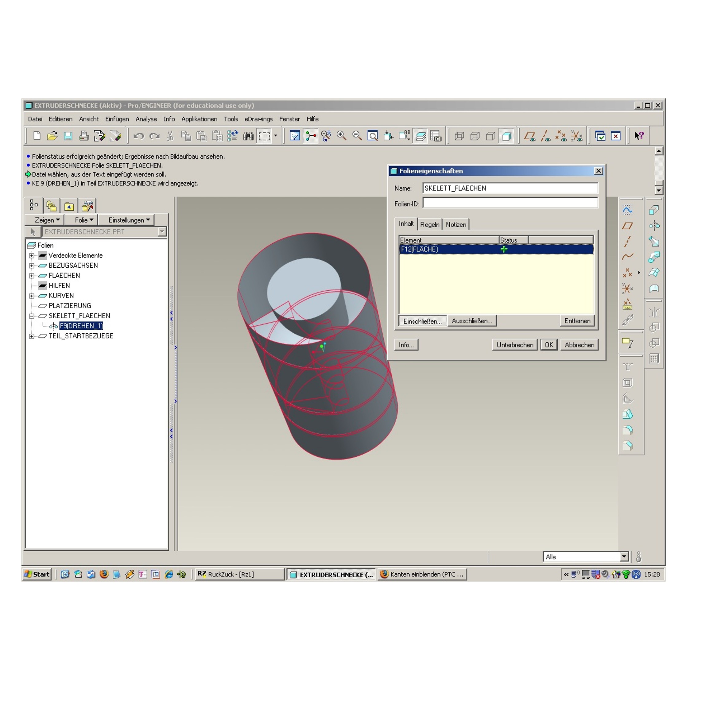

Hallo zusammen, bei der Konübung einer Extruderschnecke, soll den Folieneigenschaften der Folie hier "SKELETT_FLAECHEN" der betreffenden Fläche "Äussere Hilfsfläche" zugewiesen werden. Ich möchte der äusseren Fläche also mitteilen, dass sie eine Hilfsfläche ist. Gem. Anleitung sollte dies im Fenster Folieneigenschaften geschehen. Bitte schlagt mich nicht, aber ich kann's einfach nicht finden. Wo kann ich diese Eigenschaft zuweisen.
Vielen Dank schon mal...

Ich denke das es so gemeint ist, daß Du eine Folien "Hilfsflächen" erzeugen sollst und dieser Folie nun die äußere Fläceh zuweisen.

Ohne Umlaute funktioniert es besser http://ww3.cad.de/foren/ubb/uploads/Hubert.Z/Hilfsfl%e4che.jpg
Anmerkung dazu
Du hast das ganze KE auf die Folie geschafft evtl nur die äussere Fläche auswählen, aber
eine Fläche des kompletten Volumens kann man nicht mit Foliensteuerung ausblenden.

Danke, der Tipp war sehr hilfreich, weil es tatsächlich Anfangs zwei Hilfsflaechen sein sollten. Ich hab die kopml. Geometrie in eine geschmuggelt. Mit zwei Hilfsflaechen funktioniert es.
Merci!!!
