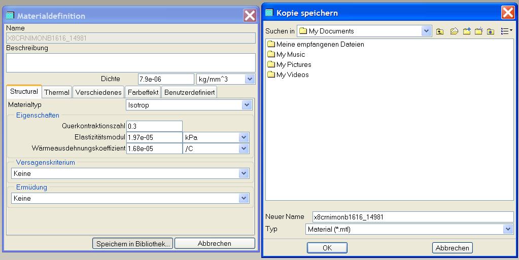

Hallo kennt jemand ein Quelle die es erlaubt Materialdateien (mtl) für WF3 kostenlos zu erwerben?

Versuche mal die Forumssuche mit diesen oder ähnlichen Stichworten, damit habe ich auf die Schnelle das hier und das hier gefunden!
Da muss es noch mehr gegeben, ich habe da früher schon einiges gefunden. Suchst Du etwas bestimmtes?
Du wirst allerdings nicht drumrum kommen und jede einzelne Datei kontrollieren und gegebenenfalls anpassen müssen...
Danach könntest Du sie - für den Nächsten nach Dir - hier hochladen!

Vielen Dank, aber ich suche speziell nach *.mtl Dateien die ab WF3 verwendet werden. Nichts desto trotz, danke ich für die kleine Sammlung von *mat Dateien.
Sollte jemand eine Sammlung von *.mtl Dateien haben würde ich mich freuen.

Du weisst aber schon, dass Du mit WiFi3 auch die "alten" *.mat-Dateien öffnen kannst und (nach dem Editieren) mit dem Button "Speichern in Bibliothek" als *.mtl speichern kannst? (Siehe Anhang!)
Gibt es einen bestimmten Grund, warum Du unbedingt Dateien im neuen Format haben willst?

Ja weiß ich, aber die funktionieren nicht richtig
Sobald ich die Mat Dateien speichern möchte, kommt eine Fehlermeldung. PTC_HARDNESS_TYPE nicht gesetzt. Dann ich diese Werte für die Materialien nicht kenn, bzw. keine ewigen Nachforschungen anstellen wollte sind mir fertige *.mtl Dateien lieber....

Besser hättest Du ihm erklärt, was der Parameter PTC_HARDNESS beinhalten muss, oder?
Denn genau um diesen Parameter ging es wohl, nicht um die grundsätzliche Werkstoffauswahl.
Die Pro/E-Hilfe listet die auszufüllenden Parameter zwar auf, gibt aber keine Bedeutungs-Erklärung...
Mit Hilfe der Suche kann man in der Hilfe aber einen Hinweis finden:
Weisen Sie dem Parameter HARDNESS (HÄRTE) mit MTRL_ID 64 einen Wert zu [...]
Es geht als wohl um die Härte, mit dieser Information sollte das Pflichtfeld auszufüllen sein.
