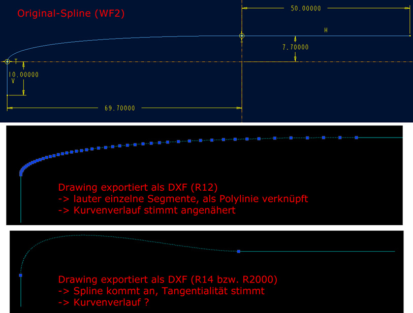

Moin Pro/Fis,
mal 'ne Frage zum Export von 2D-Splines aus einer
Drawing nach AutoCAD:
je nach Einstellung für dxf_export_format gibt ProE
entweder segmentierte Polylinien oder echte Splines
aus. Erstere bei Einstellung 12, letztere bei 14 und 2000.
Exportiere ich jetzt einen skizzierten Spline per Drawing
als dwg 14 oder 2000, kommt dieser zwar als Spline an,
hat aber in seiner Form gar nichts mehr mit dem skizzierten
zu tun.
Welche Tricks könnten mir die ursprüngliche Form erhalten?
Danke!
Felix

Ich kenne das in die andere Richtung. Wir haben komplexe Profilkonturen von AutoCAD nach ProE importiert. Dabei hatten wir z. T. Kunstwerke, aber keine technischen Profile. Geholfen hat, wenn man in AutoCAD die Polylinien aufgelöst hat und dan exportiert hat. Vielleicht geht das auch in die andere Richtung, die Linien als Einzelelemente exportieren und dann zu eine Polylinie in AutoCAD zusammenfügen mit dem Befehl PEDIT.

Hallo J.S.,
Danke für deine Erläuterung, mit dem von dir beschriebenen Weg
kämpfen wir auch oft genug.
Im Anhang mal ein Bild von unserer Sachlage. Wir brauchen halt
dringend den echten Spline in ACAD, da wir die glatte Kontur
als Grundlage für Drehteile benötigen.
Eine Möglichkeit wäre eventuell, wenn wir die segmentierte Polylinie
wenigstens wesentlich feiner aufgelöst ausgeben könnten.
Gibt es da nicht vielleicht einen Configeintrag, den ich noch
nicht kenne?
Danke + schöne Grüße!
Felix

Macht doch mit dem Spline einen Körper
dessen Ansicht ihr dann in Autocad exportiert.
