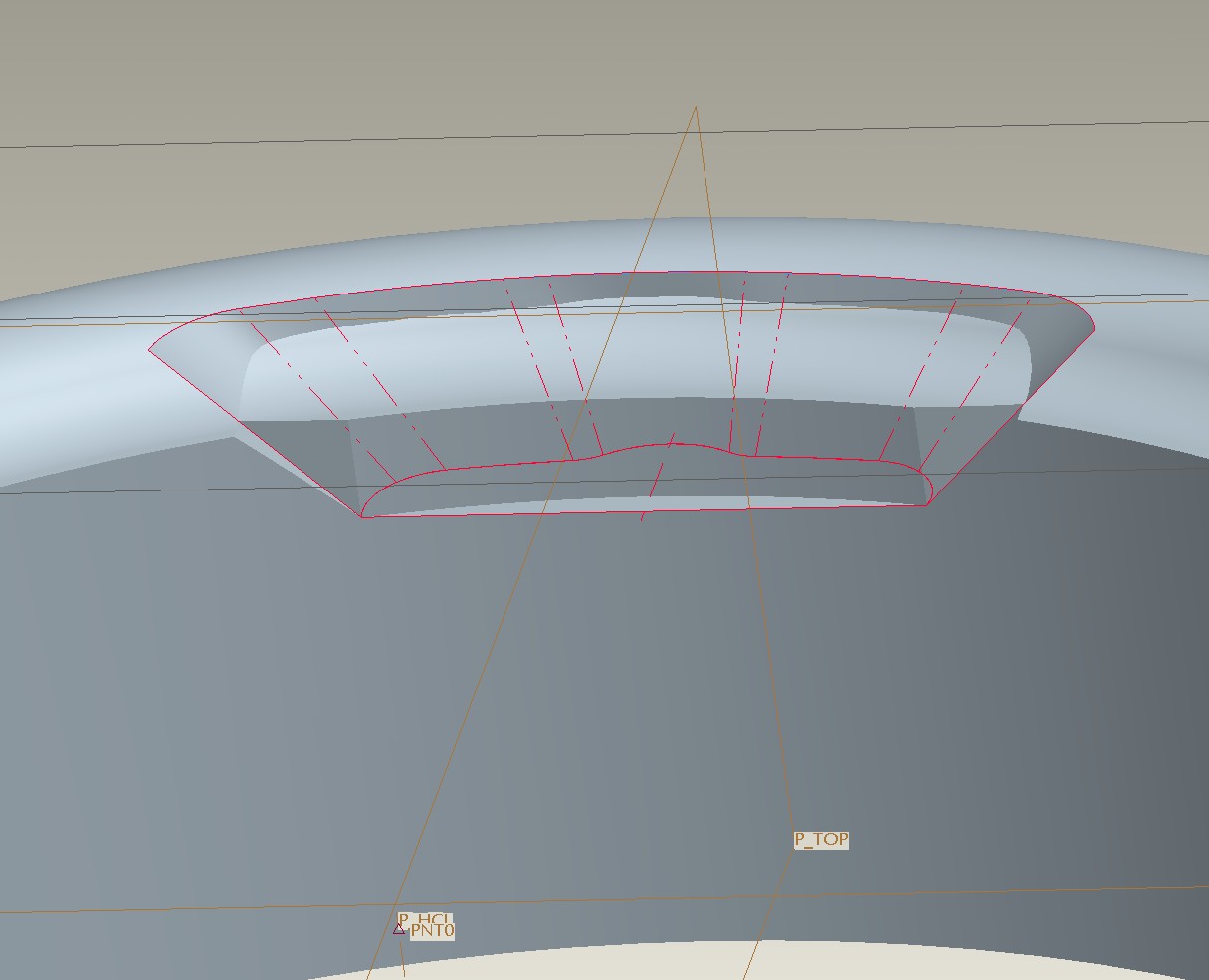

Hallo, habe mit ProE einen Grundkurs besucht und nun ein dringendes Modellier- Problem, wo ich hängenbleibe und bis jezt keine Lösung gefunden habe. Ich habe einen Körper, an dessen Aussenseite eine Freiformfläche (Berandungs Verbund). Diese sollte ich:
a) in eine Richtung extrudieren können, um Material abzutragen
b) mit drei anderen Flächen (Füllen) verschmelzen und den Körper subtrahieren
Bei anderen CADs kann ich problemlos Bool'sche Operationen wie b) durchführen, bei ProE scheint das nicht zu gehen.
Variante a) habe ich z.B. bei Unigraphics viel angewendet, geht das bei ProE auch irgendwie?
Vielen Dank für jede Hilfe!

a)Es gibt keine Bool'schen Funktionen in dem Sinne in ProE. Eine Fläche kann man durch Aufdicken in eine Richtung extrudieren und dabei auch Material abtragen.
b)Man kann in ProE Flächen mit einander verschmelzen immer zwei Stück, also bei drei Flächen, müsstest Du das zweimal machen. Dann z. B. mit Verbundvolumen Volumen hinzufügen oder wegnehmen.
ProE macht das eben anderst und kommt somit ohne die Bool'schen Operationen aus. Es ist oft nich sinnvoll eine Vorgehensweise von einem anderen CAD-System in ein anderes zu übertragen, weil das andere System eine andere Philosophie verfogt und man damit unweigerlich zum scheitern verurteilt werden kann.

das mit dem Aufdicken hat geklappt. Da wäre ich nicht darauf gekommen... (dass man mit Aufdicken auch Material wegschneiden kann). Auf jeden Fall habe ich meine Geometrie, und nur das zählt.

Das Verschmelzen hatte ich schon probiert, damit erhielt ich einen 2. Körper, doch was sollte ich - mangels Bool'schem SUBTRACT - damit anfangen?

Du erhälst in ProE nach dem Verschmelzen eine Sammelfläche (kein 2. Körper). Diese kann man mit dem Befehl Editieren->Verbundvolumen in Volumen umwandeln. Auch hier gibt es die Option Material hinzufügen und entfernen.
