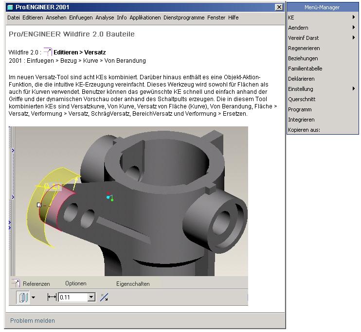

Hallo Forum,
ich hätte mal wieder eine Frage. Es gab in der 2001 die Funktion eine Kurve aus einer Berandung zu erzeugen.
Der Menu-Mapper verweist mich auf die Versatz-Fzbktion, mit der komme ich aber nicht weiter. Was mache ich falsch? Nutzt das jemand von euch?
Mathias

Du wählst eine Kante der Fläche, von der Du die Berandung haben möchtest, drückst dann die Shift-Taste, fährst in die Fläche und wählst dir Kurve mit Berandung aus, dann Ctrl-C, Ctrl-V und Du hast die Kurve mit Berandung.

Hallo j.sailer,
das ist mir schon klar. Trotzdem danke.
Mir geht es eigentlich um etwas anderes: Ich habe früher diesen Befehl benützt um in einem Import mit Löchern die kleinen Löcher zu suchen. Ich habe mit dem Befehl die komplette Berandung eines Flächenverbunds selektiert und Pro/E meckert dann die offene Stelle an. Das ging eben mit dieser Funktion. Laut Menu-Mapper gibt es die ja auch noch, nur komme ich nicht dahinter wie das mit der Versatz-Funktion gehen soll.

Such-Tool->Kante->Typ->einseitig. Wäre eine Möglichkeit.
Oder eine Kante anwählen, dann Editieren->Versatz und unter Referenzen auf Details->Regelbasiert->Vollständige Schleife

Cool. Es tut. Allerdings mit dem Such-Tool und Kante beidseitig. Dann findet er mir alle Löcher im Import.
Saugeil!
Danke!
