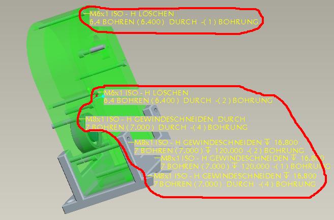

hallo, ich habe diverse bohrungen mit dem bohrungstool erstellt und würde gerne die beschriftung ausblenden aber finde leider keine option dazu. ich hoffe mir kann jemand helfen.

wer suchet der findet (war ja alles gerade erst da!):
http://ww3.cad.de/foren/ubb/Forum12/HTML/015264.shtml
http://ww3.cad.de/foren/ubb/Forum12/HTML/015233.shtml

auf
#Tools#Umgebung#3D-Notizen
deaktivieren.
