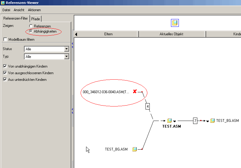

Brav habe ich schon die Suche benutzt und auch viele Beiträge zum Thema gefunden, ohne daß jedoch einer davon weitergeholfen hat.
Ich möchte eine Baugruppe (test), in der eine Unterbaugruppe (test_bg) eingebaut ist, als Kopie speichern. Dabei bekomme ich die Meldung "Modell test.asm wurde durch Referenzen umbenannt" und werde "gezwungen", einen neuen Namen für die Unterbaugruppe zu vergeben.
Auf der Fehlersuche habe ich bereits alle ursprünglich in beiden Baugruppen eingebauten Teile gelöscht! Somit existiert nur noch eine Oberbaugruppe, in der einzig die leere!!! Unterbaugruppe "Test_bg" mit Standard - Einbaubedingungen eingebaut ist. Es dürften dann auch keine Referenzen mehr geben, die zu der Meldung führen.
Die Baugruppen habe ich angehängt. Vielleicht hat ja jemand eine Idee, wo noch eine Referenz versteckt sein könnte, daß die Unterbaugruppe nicht umbenannt werden muß.

Stichwort "Tote Referenzen":
Ich habe gehört, dass man ab WF4 diese über den Referenzviewer identifizieren und löschen kann!
Gruß Frank

Original erstellt von frank08:
Ja, gerade probiert, solche Referenzen kann man einfach rauslöschen!
