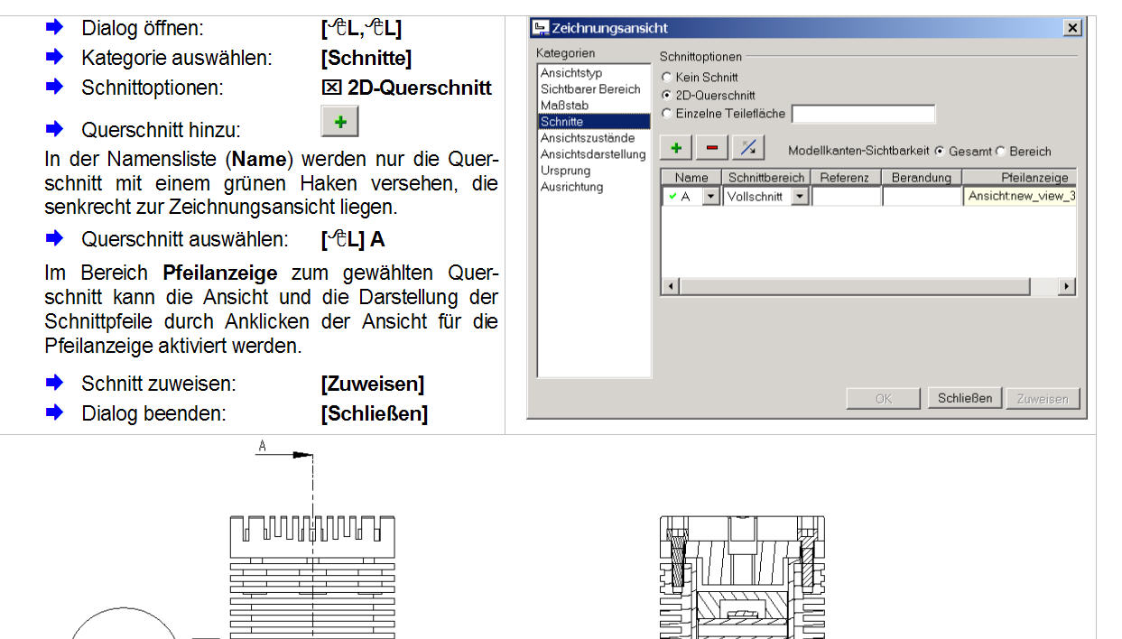

Obwohl ich Deine Antwort an flavus für unangebracht und unverschämt halte, anbei der betreffende Auszug aus meinem Buch. (Aber nur, weil ich gerade für das WF4-Buch genau da dran bin.)
Dir ist bisher stets prompt und kompetent geholfen worden, obwohl Deine Fragen Pro/E-fachlich wirklich ganz weit in den Anfängen (eben bei einer fehlenden Grundschulung) angesiedelt sind. Als angehender Ingenieur solltest Du nicht vergessen, dass es hier nicht darum geht "Kindern" ein "Spielzeug" zu erklären, oder irgendeinen www-Zeitvertreib zu zelebrieren, sondern um äußerst kompetente Hilfestellung von "Anwender" für "Anwender".
Wenn Du dabei bleiben solltest, wirst Du noch viel Gelegenheit haben, das zu nutzen und vielleicht irgendwann selber Hilfe geben können. Bis dahin solltest Du Deinen Ton mäßigen und zuerst die CAD-Hilfe nutzen. Dort wärest Du auch fündig geworden.
