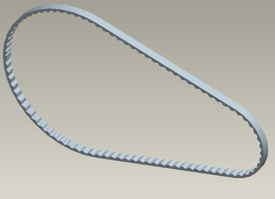

ich hab ein kleines Problem bei der Zahnriemenerstellung.
Also ich hab den Zahnriemen erstellt und eine Skizze mit einer  Kurvenkette mit tagentialen Kurven erstellt. Dann alle Elemente ausgewählt und als Umfang definiert. Jetzt ist das problem das ich nicht so richtig mit Leitkurvenerzeugung klarkomme.
Zuerst wird "Sammelfläche oder Volumenkörper" gewählt dann die Kurvenkette und ab hier verzettele ich mich. Komm einfach nicht vorwärts. Entweder muss ich Ebene neu erzeugen oder definieren oder irgendwelche Bezüge erstellen. Komm einfach nicht weiter.
Was hab ich da falsch gemacht?

Du erzeugst einen Riemen (ohne Zähne) mit der Kontur der Kurve, dann erzeugst Du einen Materialschnitt mit der Zahnform. Und anschließen musterst Du diesen Materialschnitt entlang der Kurve.

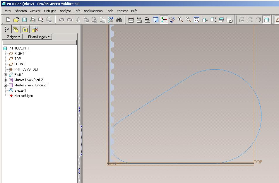

Also ich hab da mal was gemacht. Und zwar habe ich ein Zahn um die Kurve laufen lassen, das kommt aber mir Lücken dazwischen.
Der zweite Anlauf war dann mit Material entfernen, aber die Musterung läuft da spiegelverkehrt so das ich nichts ausschneiden kann.
hab ich was vergessen ?

Hier mal ein Beispiel, Riemen gerade, dann Nuten reingeschnitten, gemustert und mit Steuerkurvenbiegung zum geschlossenen Riemen gebogen.

prt0055.prt.zip
@j.sailer
Mit der Steuerkurvenbiegung habe ich so meine Problem. Komm nie zum Ende hin. muss ständig irgendwo abbrechen weil es nicht mehr vorwärts geht.

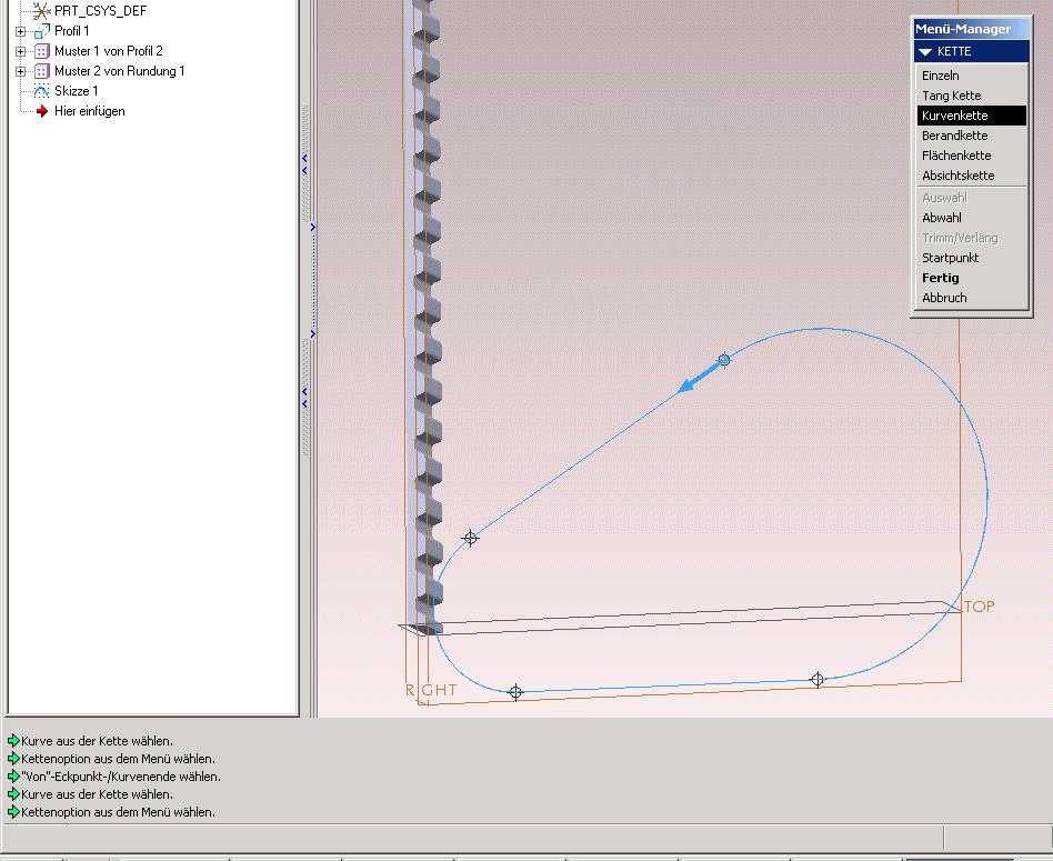

Also,
ich hab das nochmal gemacht. Die Bilder sollten alles sagen.
Bei "Sammelfläche Wählen" wähle ich die vordere Seite.
ich bleib dann am Ende bei der "Ebene erzeugen" hängen

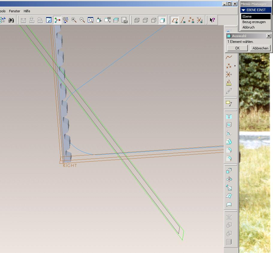

und hier die nächsten Schritte.

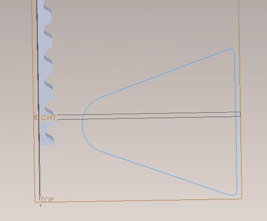

Der Anfang der zu biegenden Kontur muss tangential zur Kurve sein, um die gebogen wird. Deine Kurve steht irgendwo mittendrin. Deshalb kann das bei Dir nicht funktionieren.

Wie mache ich die Kurve tagenzial zur Fläche? Genau da habe ich meine Schwierigkeit, denn ich bekomm das nicht hin. Ich bin wieder sicher das es ganz easy ist, aber naja.... nicht schlagen

Ich habe den ersten Kreisbogen der Steuerkurve aus zwei Kreisbögen gemacht, das ich einen Schnittpunkt habe, der später auch der Startpunkt der Biegung ist. Genau an diesem Punkt habe ich das Riemenprofil senkrecht (tangential) zum Kreisbogen gezeichnet mit der Länge des Umfangs der Riemenkurve. Dadurch ist das Profil und die Steuerkurve am Startpunkt tangential.

In deinem Bild 2.2 sieht man schon den richtigen Ansatz, nur mußt du beim skizzieren der Steuerkurve diese am Ansatzpunkt des Riemen`s teilen. Dieser Cut fehlt, wie man an der Anzeige der möglichen Startpunkte sieht. Hab dir in deinem Bild 2.2 mal den `Cut` markiert.
Wenn du den Schnitt gemacht hast, werden dir bei der Auswahl des Startpunktes 5 angezeigt, in Bild 2.2 sieht man nur 4.
(Hoffentlich habe ich es nicht zu kompliziert erklärt!)

ich hab es mal neu erstellt. Hier bleib ich jetzt hängen.
Denn cut in der mitte der Kurve habe ich jetzt auch hinzugefügt.
Jetzt kommt aber wieder das Ebenenproblem.

Pro/E möchte jetzt eine Ebene oder einen Bezug, der den zu biegenden Körper begrenzt.(Das andere Ende vom Riemen!)
Wähle jetzt die obere Fläche des Zahnriemen`s an.
Sollte funktionieren!!!

JA... Robi wan Kinobi du hast mich heute sehr glücklich gemacht
Es hat geklappt
