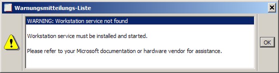

Guten Morgen,
habe von einem Kunden anhängende Fehlermeldung bekommen. Kenne sein System nicht. Finde nichts im Forum. Kann mir jemand helfen wo das Problem liegt?
Leider kann ich keine weiteren Infos geben, habe auch keine...
Danke und Gruß
Benedikt.

Ich verstehe zwar nicht, warum man den abgeschaltet hat, aber wenn man an den Diensten konfiguriert, bzw. festlegt, welche wie gestartet werden, sollte man wenigstens in etwa wissen, was man tut. Wenn es danach nicht mehr läuft, sollte man das wieder rückgängig machen.

Wenn ich den Arbeitsstationsdienst abschalte, kriege ich beim Start von Pro/E die exakt gleiche Fehlermeldung.
Dein Kunde hat nicht wirklich viel Ahnung von Windows, oder? Blök, blök...

was macht denn der Dienst? Vielleicht wurde der Dienst ja unfreiwillig abgeschalten?
Mein Windows sagt:
Erstellt und wartet Clientnetzwerkverbindungen mit Remoteservern. Diese Verbindungen sind nicht mehr verfügbar, falls dieser Dienst beendet wird. Falls dieser Dienst deaktiviert wird, können die Dienste, die von diesem Dienst ausschließlich abhängig sind, nicht mehr gestartet werden.
Das klingt für mich wie: "Kein Dienst - kein Netz - keine Lizenz".
Vielleicht sollte man den freundlichen Anwender mal fragen, wer an seinem Arbeitsplatz einfach planlos Dienste beendet!?
Apropos "planlos": Das könnte auch ein hochmoderner Tuning-Tipp (aus der Zeitschrift Computer-Blöd) gewesen sein, früher damals unter Win2K war da mal was!
Wahrscheinlich hat sich's ja eh schon längst erledigt - vom Fragesteller kam ja schon laaaange nix mehr...

ich danke den Wissenden für die Unterstützung der Unwissenden.
Zumindest auf diese Fehlermeldung sind der Kunde und ich jetzt auch Halbwissende.
Wer dort in den Windowsdiensten gespielt hat ist leider nicht mehr nachzuvollziehen, aber jetzt läuft es wie geschmiert.
