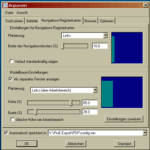

Hallo Grafiker, Konstrukteure, Admin's,
ich habe seit gestern einen 19" TFT neben meinem 21" stehen. Wie bekomme ich es jetzt hin, dass auf dem kleinen Monitor alle Werkzeuge und auf dem Hauptschirm nur die Zeichnung, das Model bzw der Zusammenbau zu sehen ist.
Halt so wie es sein soll!!! Gibt es dafür einen eigenen Modus? Ich steuere die TFT's über Nvidia  Quadro FX 3450/4000 SDI an. Treiber ist das neueste Nvidia Control Panel. Einstellung Dual View funktionjiert ansonsten fantastisch. Word, Excel usw. unterstützen sogar perfekt das normale drag and drop der Werkzeugleisten zwischen den TFT's. NUR PROE NICHT!!!
Freue mich über jeden Tipp!!!

*Gähn* DualView ist falsch. "Horizontaler Desktop" nehmen!

Vielen Dank für die Antwort. Funktioniert. Ich habe mir allerdings mehr von ProE erwartet.

Was Du möchtest ist wahrscheinlich die ganzen Icon-bars abhängen um sie als eigenständige fenster dann auf dem 2. Monitor darzustellen. Die sogenannten Werkzeugkästen sollen also abgehängt werden. Keine Ahnung ob das funktioniert.
Ich weiß nur das man z.B. den Modellbaum als auch die Folieneinstellungen in einem separaten Fenster anzeigen lassen kann. Diese wären dann auf den 2. Bildschirm verschiebbar.
Ebenso geht das mit dem Menümanager, aber den wollen die meisten ProE-user anscheinend ins Museum verbannen.
Der Explorer ist IMHOIn my humble oppinion (Meiner Meinung nach) auch fest integriert, läßt sich also nicht als eigenständiges Fenster abdocken.

Um den Modellbaum zu entkoppeln muss
enable_tree_indep  yes
eingestellt sein
und dann in der config.win-Anpassung
"Als seperates Fenster anzeigen" aktivieren
für Folienbaum
floating_layer_tree  yes
Wichtig:  nView-Desktop-Manager unbedingt deaktivieren !!!
