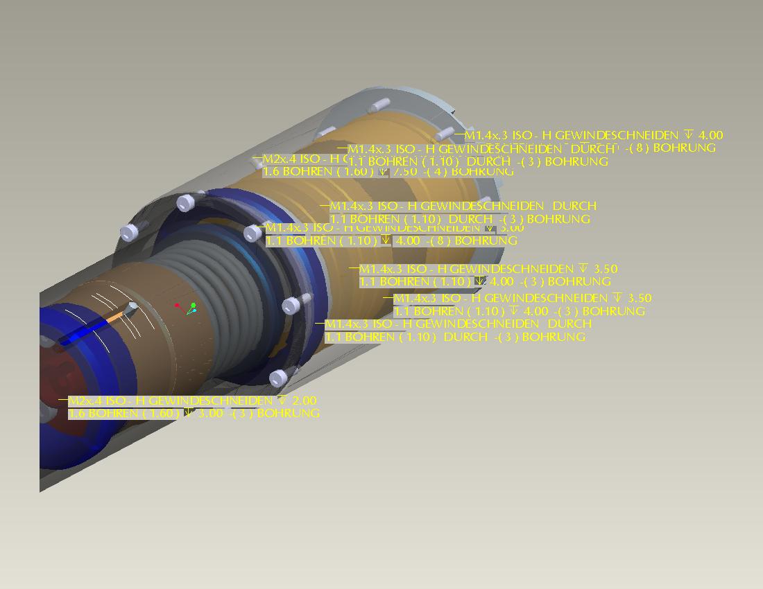

ihr ganzen ProE Versteher da draußen. Ich habe folgendes kleines Problemchen und weiß keinen Rat mehr: Mein ProE zeigt mir bei jedem eingebauten Gewinde die Informationen dazu an (siehe angehängte Datei). Wie kann man das ausstellen. Ich hoffe ihr könnt mir weiter helfen.
VG
T.

auf Suchen gehen
Alle Notizen Bohrung wählen
Regelbasierte Folie anlegen
Folie ausblenden
und weg sind sie, die Notizen.

Danke für eure schnellen Antworten!
Habe es über Tools - Umgebung - 3D Notitzen ausgestellt. Die Folienvariante ist auch nicht schlecht.
Die ist sogar besser, weil damit nur die meistens unerwünschten Bohrungsnotizen verschwinden, andere 3D-Notizen dagegen nicht.
