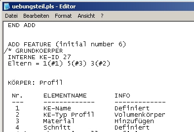

Zeilen als Kommentar:
bei Beziehungen:    /*        (Schrägstrich Stern)
bei Tabellen, dtl's, config's,...:     !      (Rufzeichen)
Peter
http://www.fuhrmann.at/
[Diese Nachricht wurde von flavus am 15. Jan. 2008 editiert.]

na dann lern' aus der Hilfe:
Sie können im Programm Kommentare verwenden, um Ihre Beziehungen und KEs zu dokumentieren. Kommentare verwenden das folgende Format:
/* <Ihr Kommentar>
Beachten Sie, dass Schrägstrich und Asterisk vor dem Kommentar stehen müssen. Außerdem muss der Kommentar für ein KE der zugehörigen Zeile mit der Anweisung ADD FEATURE unmittelbar folgen. Der Kommentar wird dann mit dem hinzugefügten KE verknüpft und erscheint im Informationsfenster.
[/B]
HTH, Peter

erstellt am: 15. Jan. 2008 08:25    Editieren oder löschen Sie diesen Beitrag!  <-- editieren / zitieren -->   Antwort mit Zitat in Fett Antwort mit kursivem Zitat    Unities abgeben: 1 Unity (wenig hilfreich, aber dennoch)2 Unities3 Unities4 Unities5 Unities6 Unities7 Unities8 Unities9 Unities10 Unities Nur für Prinz1981 10 Unities + Antwort hilfreich
sieht dann so ----->
aus.
Wichtig erscheint mir v.a. der Hinweis auf die Platzierung unmittelbar nach ADD !
Peter
