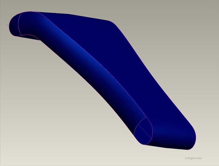

Ich suche eine schnelle und präzise Methode zum überspannen von Flächen (siehe Anhang).
In meinen Augen besonders problematisch:
1. Die Kante der Ausgangsfläche (gekennzeichnet mit X) ist umlaufend, also eine Schleife.
2. Die Geometrie dieser Schleife soll beibehalten werden.
Ich habe es erfolglos mit Dom-Schnitt versucht, des weiteren denke ich, daß es für das Überspannen, bzw. Bombieren oder Krümmen von Flächen ein Werkzeug geben muss, da bei gestalteten Industrieprodukten zweifach überspannte Flächen oft vorkommen.
Wer kann helfen?

Wenn du den Bogen gezogen hast, dann hast du die Fläche. Da musst du nichts mehr aufbauen.
In deiner Frage steht nicht, das du die erzeugte Fläche manipulieren willst.
Alternativvorschlag:
Die Geometrie im rechten Teil deines Bildes könnte man mit Berandungverbünden schliessen. Die kann man auch zu einander tangential schalten.
Gruß Marco

Das sind 3 Berandungsflächen. Der mittlere Teil ganz normal, die Randflächen mit 2 Kurven in eine Richtung. Da ProE schon immer Probleme hatte mit einer Berandungsfläche mit tangentialen Übergängen (ovalen Flächen). Geht auch ohne ISDX. Aber zumindest bis WF2 die gleichen Probleme auch mit ISDX.
Zweite Möglichkeit eine Mittelkurve zu machen und nur die Hälfte aufzubauen und zu Spiegeln.

Danke für diesen guten Tipp, diese Methode würde ich normalerweise auch favorisieren. Anbei noch ein Bild von einer etwas anderen Fläche, ich hätte es bei der ersten Frage schon mitsenden sollen.
Das extrudierte Profil wurde mit einer geschwungenen Fläche abgeschnitten. Die entstandene Fläche soll nun überspannt sein. Berandungsverbund wie von dir beschrieben funktioniert hier wahrscheinlich, wird aber eine umständliche Konstruktion. Mich interessiert daher:
Gibt es ein Tool, mit dem man solche Flächen schnell bzw. automatisiert überspannen kann?

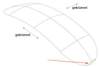

So wie ich das verstanden habe, meint er mit Überspannen das Aufwölben der Flächen in 2 Richtungen. Sowas lässt sich meiner Meinung nach nicht automatisieren. Wenn die Teile selbst es zulassen würde ich eine Familientabelle machen. Sollte das nicht gehen, musst du die Wölbungen wohl händisch erzeugen.

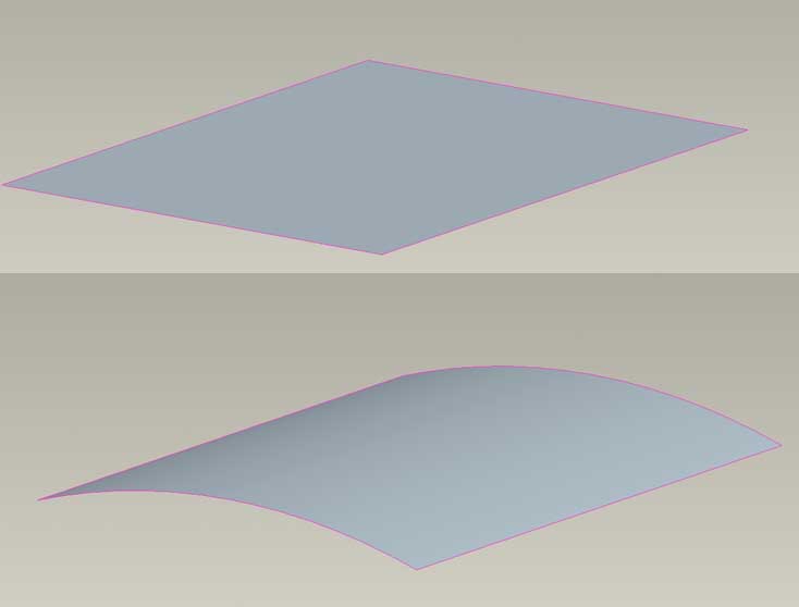

Was meinst Du denn mit überspannen? Die Flächen abkopieren, versetzen oder was ist damit gemeint?
Anbei ein Bild von einer "flachen" und von einer "einfach überspannten" Fläche. wäre die einfach überspannte Fläche auch in die zweite Richtung gekrümmt, wäre es eine "zweifach überspannte" Fläche.

Vielleicht hilft die Freiformfläche, da ist halt die Frage, wie gesteuert das überspannen sein soll. Oder eventuell der Dom, es ist halt die Frage wie verpannt werden soll. Oder vielleicht habe ich es immer noch nicht verstanden.

So, jetzt habe ichs erstmal mit Deiner Berandungsverbund-Methode gemacht, die Fläche ist fürs erste auch sauber genug geworden.
Ich habe da zwar noch zigtausend sonderfälle im Kopf, wo das eventuell nicht funktioniert, aber da schaue ich mir lieber erstmal noch ein paar Tools an, bevor ich eure zeit weiter in Anspruch nehme.
Vielen Dank!

Hallo Tilo,
schön, dass sich hier mal wieder ein Designer reintraut!
Schade, dass du versuchst, deine Designflächen auf Knopfdruck
zu erzeugen... Das haut nicht hin!!!
Auch ohne ISDX kann man mit ProE herrlich in Flächen arbeiten,
man muss es halt lernen. Wie man an deinem blauen Teil sehen kann,
klappt das ja auch schon ganz gut. Mit Übung und Routine machst du
so etwas in ein paar Minuten auch aus mehreren KEs fertig.
Dafür sieht es dann aber auch genau so aus, wie du es haben willst.
Und nicht so, wie der Algorythmus der Software es gerne hätte...
Dein erstes Beispiel ist ein klassischer Fall für eine kleine Mogelei:
Die hängt davon ab, wie groß die Kontur ist.
Das Mittelteil würde ich auf jeden Fall über einen einfachen
Berandungsverbund erzeugen. Dieser lässt sich prima beeinflussen
und ganz sauber aufbauen.
Die Endstücke würde ich bei einer kleinen Kontur als Dreiecks-Patch
aufbauen. Ist zwar zugegebenermassen eigentlich ein No-Go, der Zweck
heiligt bei kleinen Patches aber im Regelfall die Mittel:
Die vorhandenen Konturen werden direkt genutzt, das ganze Patch ist in fünf Minuten fertig.
Bei einer größeren Kontur würde ich im Prinzip ähnlich vorgehen.
Dabei würde ich allerdings bis zur rot markierten Kontur über
Berandungsverbund bauen, um die Verwerfungen des Dreieckspatches
gering zu halten.
Schöne Grüße!
Felix

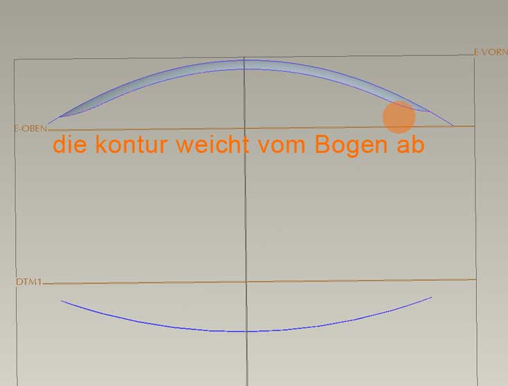

Ich habe Deinem Beispiel eine Schnittkurve hinzugefügt, die zeigt, wie die Kontur der Fläche aussehen muss, die ich haben will. Bitte vergleiche die Kurven in der Ansicht E_Vorne. Du siehst, daß meine Kontur einen Bogen beschreibt, und Deine an den Enden vom Bogen abweicht.
Genau das möchte ich vermeiden und es ist tatsächlich mit j.sailers Methode möglich, über drei Berandungsflächen.
Dieser Fall ist ein typisches und zentrales Produkdesignerproblem: Schneidet man eine gekrümmte Fläche, erhält man eine dreidimensionale Kontur, die man nicht genau steuern kann, sondern man kann sich nur annähern. In diesem Fall bedeutet das:
Mit K_H_A_Ns Methode beschreibt die Kontur der Fläache in der Seitenansicht keinen Bogen und man kann sich diesem gewünschten Bogen nur annähern, ihn aber nicht durch die Geometrie der schneidenden/projizierten Elemente 100%ig definieren. Es geht aber mit j.sailers Methode.
