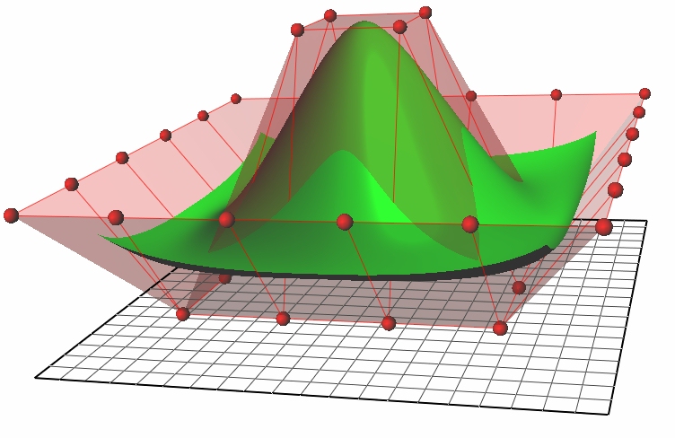

Hallo Zusammen,
ich hätte mal eine Frage zur Erstellung einer Fläche mit Hilfe von Kontrollpunkten!
Gibt es in ProE eine Möglichkeit eine Fläche zu erstellen die über die Kontrollpunkte (welche ich als IGES Datei zur Verfügung gestellt bekomme) zu erstellen und mit Hilfe der Gewichtung der Kontrollpunkte diese Fläche zu definieren bzw. zu manipulieren (siehe Anhang => Rote Punkte sind als Kontrollpunkte vorhanden und die Grüne Fläche sollte erstellt werden)!
Vielleicht kennt einer von euch einen Weg wie man dies machen könnte?
Vielen Dank im Voraus!

Freiformfläche würde mir da einfallen. Die kann man ProE mäßig so steuern. Die Steuerpunkte über iges einlesen müsste man probieren, ob es einen Weg gibt.

ok danke, aber wie bringe ich ProE dazu, dass er eine Fläche macht unter Verwendung dieser Kontrollpunkte?

Hallo Kilma,
grundsätzlich geht sowas mit Einfügen/Spezial/Verbund aus Datei/ Fläche.
Ob es allerdings direkt mit IGES geht weiß ich nicht. Evtl. musst Du die Punkte erst in .ibl wandeln.
Dazu (Punktewolken) ist hier schon einiges geschrieben worden.

Wenn ich aber eine Fläche über diesen Befehl erstelle, wird die Fläche aber durch genau diese Punkte gelegt und ich habe aber keine Möglichkeit die Fläche mit Hilfe der Kontrollpunkte zu erstellen und dann noch entsprechend die Gewichtung der Kontrollpunkte anzugeben!
