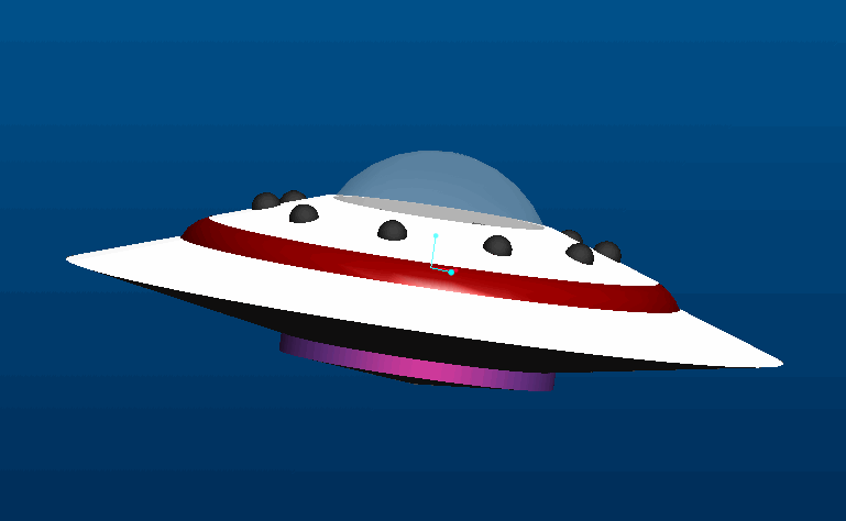

... die Untertasse bekommt wohl keiner hin, wie ?
Aller hopp, und bis dann ! Der Jensenmann

erstellt am: 09. Jan. 2008 09:33    Editieren oder löschen Sie diesen Beitrag!  <-- editieren / zitieren -->   Antwort mit Zitat in Fett Antwort mit kursivem Zitat    Unities abgeben: 1 Unity (wenig hilfreich, aber dennoch)2 Unities3 Unities4 Unities5 Unities6 Unities7 Unities8 Unities9 Unities10 Unities Nur für Tommel83 10 Unities + Antwort hilfreich

Das gibt 'nen 10ner...
Beste Grüße,
Max

...spontan, sehr spontan. Das freut den Jensenmann, auch `nen 10er !
Schade, ich kann nebenher nix "BASTEln"...
