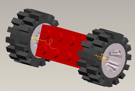

also ich will eine Animation von einer Achse und 2 Rädern erstellen. Ziel ist es das sich die  Räder drehen sollen.
Bisher habe ich es teilweise auch geschafft, leider jedoch dreht sich die Achse und die Räder stehen still  Ich habe die Räder mit Drehgelenke in die Baugruppe eingefügt und dazu 2 Servomotoren über Animtaion hinzugefügt. Wenn ich es Simuliere lasse dann dreht sich halt das falsche Bauteil.
Was muss ich machen das sich die Räder drehen?
Es ist bestimmt ganz einfach, aber ich bekomm es einfach nicht hin. Die Suche hat mir leider auch nicht wirklich weitergeholfen.
danke schon mal im Voraus

Wenn Du möchtest, dass sich die Achse mit den Rädern dreht, die Achse mit Drehgelenk einbauen und die Räder fest auf die Achse. Den Servomotor auf die Achse.
Wenn es natürlich ein Auto mit Differtial und einzeln angetriebenen Rädern werden soll, dann ist Dein Weg der Richtige.

das rote Bauteil darf sich nicht drehen können, dann drehen sich auch die Räder.

das sieht doch nach LEGO aus. Dann mußt du für die Räder einen ServoMotor definieren. Denn
die Achsen dréhen sich bei LEGO nicht und sitzen fest auf dem Mittelteil. Es ist somit ein Gleitlager.

Und wie mach ich das?
Das sich nur ein Rad dreht, dass habe ich schon hinbekommen. Füge ich ein zweites Rad hinzu, defniere alles, dann dreht sich das erste Rad und die Achse und das zweite Rad bleibt stehen.
Ich mein auch gemerkt zu haben, das die erste Achse die gewählt wird sich dann auch dreht. Leider hat man später aber keine Wahl was man als erstes auswählen darf  Das kann doch nicht so schwer sein. Ich seh bestimmt den Wald vor lauter Bäumen nicht.
Es soll einfach nur ein Modell sein wo sich 4 Räder drehen. Also nichts wildes. Aber das mit den Achsen raubt mir jeden nerv. Man kann bei den Servomotoren auch auswählen in welcher Richtung sich das ding drehen soll, gibt es sowas auch nicht für Bauteile?

Wie ist denn die Reihenfolge?
1. Roter Klotz
2. Achse
3. 1. Rad
4. 2. Rad
Die Räder dann mit Drehgelenk. Wenn die Achse nach dem 1. Rad kommt und auf diese referenziert, könnte ich mir das Verhalten vorstellen.

Also ich hab mal das Ding mal hochgeladen, falls jemand lust hat da drüber zu schauen. Ich bekomm das nicht so richtig zum laufen.
Die Reihenfolge ist anscheinend sehr wichtig. Wenn zuerst das rad in die Baugruppe einfüge und dann die Achse dann dreht sich das Rad.
Füge ich später zu einem weiterem Rad die Baugruppe mit dem schon vorhandenem Rad + Achse, dann dreht sich die gesamt Baugruppe jedoch ohne das zweite Rad.
Kein Plan wo mein Fehler liegt.

Bau mal die Achse mit der Platzierungsbedingung Standard ein, dann funzt es bei mir. Eingesetzte Komponenten mag ProE nicht.

Es funktioniert. Bist mein Retter
Ich wäre nie im Leben auf sowas gekommen.
