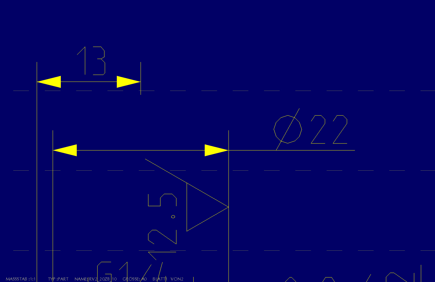

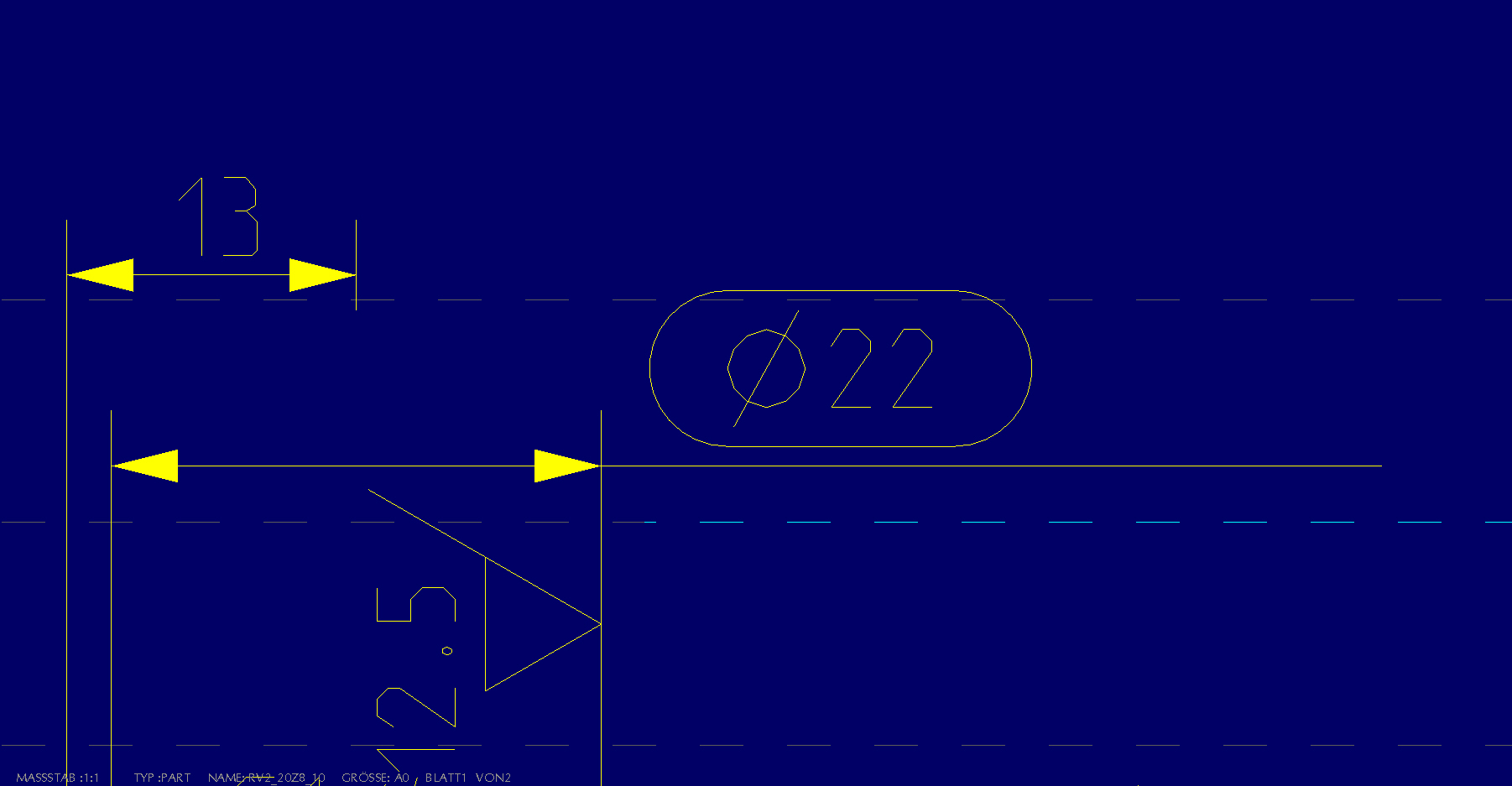

Hallo Zusammen,
ich habe ein Problem. Wenn in einer Zeichnung ein Maß ausserhalb der Maßhilfslinien angezeigt und dann zu einem Prüfmaß umgewandelt wird, wird die Maßlinie automatisch verlängert, was eigentlich nicht sein sollte. Kann man das in der config einstellen, oder gibt es sonst eine Lösung für dieses Problem? Ich würde mich über Eure Lösungen freuen.
ZR

Kenne das Verhalten nicht!
Wochenversion
Hast Du schon mal die Zeichnung ausgedruckt? Ist die Maßlinie da auch lang?

Ja, wir haben sie schon mal ausgedruckt, und siehe da, sie ist auch zu lang. Wenn es an der Wochenversion liegt, ist es mit WF4 behoben?

Habe gerade bei mir mal mehrere Maße umgestellt.
Kann den Fehler ebenfalls nicht nachvollziehen.
Ist dieses Erscheinungsbild bei allen Maßen in der Zeichnung so?

Ja, bei allen Zeichnungen. Ich habe auch die Vermutung, daß es an der din.dtl liegt, weiß aber nicht wo. Vielleicht wäre es möglich, mir mal Eure din.dlt zu schicken, um vergleichen zu können

Hier hast Du erst mal eine *.dtl zum Anschauen. Mit dieser *.dtl kann ich das Verhalten nicht nachvollziehen.
Hast Du mal geprüft, ob hinter dem Maß noch etwas steht (als suffix)? Bei enem erzeugten Maß können z.B. noch Leerzeichen dahinter stehen. Ich weiß, klingt absurd, ist aber möglich, wenn jemand da noch Text platziert hat.

Habe nur WF2 und konnte das Verhalten auch nicht nachvollziehen. Allerdings habe ich die angesprochene Möglichkeit bei mir überprüft. Ein Suffix wird bei mir in die Prüfkennzeichnung eingeschlossen.
