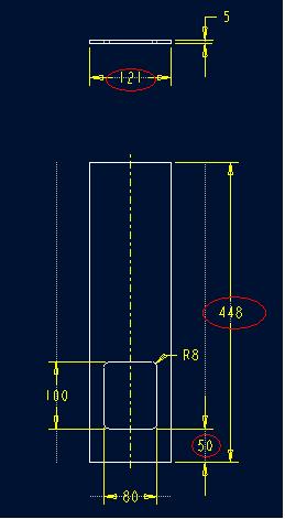

ich habe ein Problem bei der Erstellung von Detailzeichnungen.
Wenn ich eine Bemaßung erstelle erscheint der Bemaßungstext immer horizontal zur Benutzeroberfläche (siehe Anhang). Auch dass die Maßzahlen mitten in den Maßlinien erscheinen ist auch nicht wirklich schön.
Wie kann ich WF2 so konfigurieren, dass die Maßtexte immer parallel und oberhalb der Maßlinien ausgerichtet sind?
Dank Euch

Ja! Was Du hast sind die Ami-Standart-Einstellungen!
Zu ändern sind diese in der din.dtl (oder der Name, den ihr der dtl-Datei gegeben habt) bzw. in den Zeichnungeinstellungen
Desweiteren brauchst Du noch geänderte Startmodelle (mm statt inch) und eine config.pro
Falls Du die Studentenversion verwendest lädst Du Dir am Besten die kostenlosen Startup-Tools von INNEO runter, da sind die "deutschen" Einstellungen schon alle vorgenommen.

Vielen Dank für die Hilfe!!!  .
In der Config Pro war eine falsche Pfadangabe vorhanden, so konnte die din.dtl nicht gefunden werden.
Mein Bemaßungsstil ist jetzt so wie er sich gehört!
