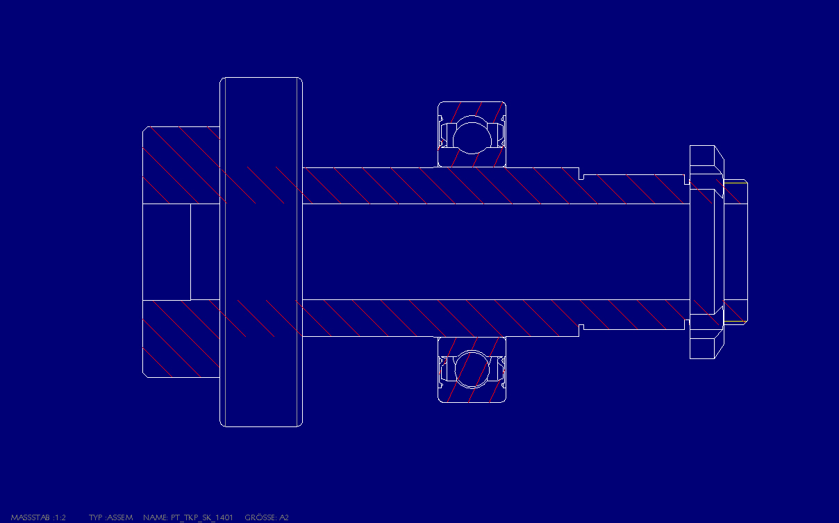

Hallo Zusammen.

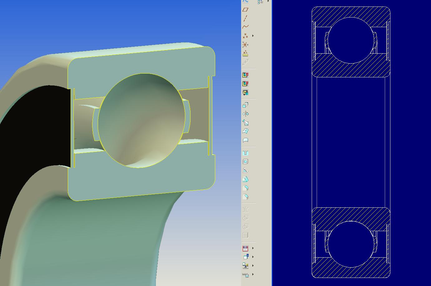

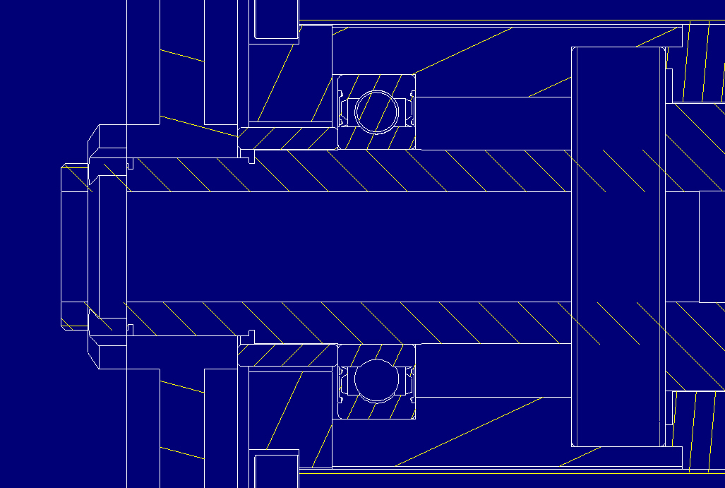

Ich habe in einer Zusammenbauzeichnung eine Welle mit Nutmutter und 2 Kugellagern. Wenn ich die Schraffur ausschließe zeigt ProE die Schraffur von dem darunterliegendem Teil an.(siehe Bild).
Mach ich irgendwas falsch?

OK Systeminfos hab ich eingetragen.
Also Blatt hatte ich aktualisiert ( Ansicht->Aktualisieren-> alle Blätter)
Die Dateien darf ich natürlich nicht hier uploaden.
Bei Gewinden gibt es doch immer eine Volumenkollision, oder?
Das Problem besteht aber ja auch bei den Kugellagern und allen anderen Teilen die
ich Testweise ausgeschlossen habe.

Auf dem Bild ist das eine Lager nicht ausgeschlossen da ist dann die Schraffur richtig.

Zunächst mal die Frage nach der Genauigkeit - sind alle Teile gleich genau, z.B. 0.01 absolut?
Gibt es in der Baugruppe importierte Teile - z.B. die Kugellager?
Sind die Presssitze auf Nennmaß modelliert, oder ist dort eine wenn auch geringe Überdeckung?
Gibt es andere Überdeckungen, z.B. in den Kehlen?
Ist der Schnitt ein Stufenschnitt? Der hat seine eigene Fehlerdynamik  und kann das nicht - siehe Baste - und Suchfunktion.
Ist die Schraffur vollständig, wenn kein Teile ausgeschlossen wurden?
Wird es besser, wenn die Mutter unterdrückt ist? - Ich würde die Gewindeproblematik zunächst mal draußen vor lassen und den Rest zuerst klären.

Alle Teile sind gleich genau.
Die Kugellager sind importiert. (Aber selbst modellierte Teile haben das gleiche Problem.
Die Kugellager und die Welle sind auf Nennmaß.
Keine Überdeckungen
Der Schnitt ist ein Stufenschnitt, Planarer Schnitt hab ich probiert->gleiches Ergebniss.
Ja Schraffur ist vollständig.

Das beschriebene Phänomen kenne ich, wenn die "Blick"-Richtung der Baugruppen-Ebene, die für die Definition des Querschnitts verwendet wurde genau falsch zur "Bick"-Richtung der Schnittansicht liegt. Daher testweise einfach einmal die Richtung der BG-Ebene umschalten.

Blickrichtung umschalten sieht noch schlimmer aus.
Da sieht man gar keine Lager, sondern nur deren Schraffur. Hatte ich schon probiert.
Mit dem Gewinde hab ich keine Probleme bei der Nutmutter stört mich die Schraffur.

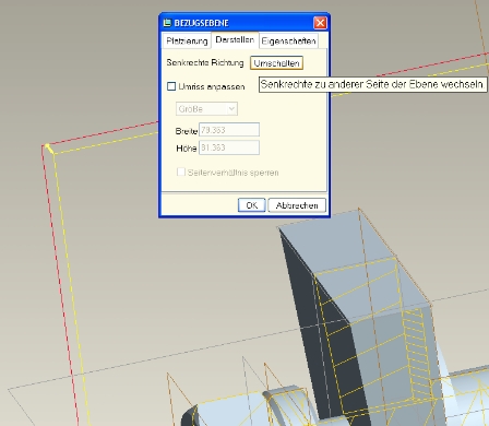

Also die Blickrichtung des Schnittes selbst zu ändern, bedeutet die Materialentfernungsseite zu ändern. Dann sieht der Schnitt auch blöd aus.
Was Herr Wyndorps gemeint hat, ist die Blickrichtung (vorne/hinten) der Ebene, welche dem Schnitt als Referenz dient, zu ändern. Ich habe das mal bei meinem Beispiel ausprobiert. Hat leider keinen Erfolg gebracht.

Wie ändert man die vorne hinten Richtung?
siehe Bild

entweder die Ebene, auf der der Schnitt skizziert ist, in ihrer Richtung umkehren oder bei der (Um-)Definition der Skizzierebene für den Schnitt umkehren anklicken (oder den Pfeil).
Wenn die Schraffur ohne ausgeblendete Teile korrekt ist, bleibt nach diesem Versuch wohl nur noch, die din.dtl mal genauer zu betrachten.

So Richtung umgekehrt. Keine Besserung.
DIN.dtl hab ich mal durchgeschaut, das einzigste was über Schraffur drinsteht ist:
def_xhatch_break_around_text                    NO
def_xhatch_break_margin_size                    0.150000
und das bringt mich nicht weiter.

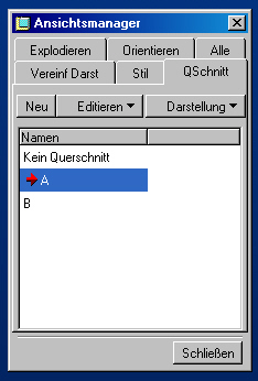

In WF3 verwende ich immer den Ansichtsmanager...siehe Anhang
tobu
Werkzeugkonstrukteur, Kunststoffspritzguss
Sehen Sie sich das Profil von tobu an!   Senden Sie eine Private Message an tobu  Schreiben Sie einen Gästebucheintrag für tobu
Beiträge: 255
Registriert: 15.05.2007
hp workstation xw4600
NVDIA Quadro FX1700
4 GB RAM
3D SpaceExplorer (6.6.1)
XP Professional x32 SP2
Pro/E WF 2 Version M250
Molddesign, Plastic Advisor,
Mechanism Design, Spritzguss
erstellt am: 04. Jan. 2008 14:42    Editieren oder löschen Sie diesen Beitrag!  <-- editieren / zitieren -->   Antwort mit Zitat in Fett Antwort mit kursivem Zitat    Unities abgeben: 1 Unity (wenig hilfreich, aber dennoch)2 Unities3 Unities4 Unities5 Unities6 Unities7 Unities8 Unities9 Unities10 Unities Nur für busfahrer83 10 Unities + Antwort hilfreich
Original erstellt von busfahrer83:
Wenn du hierbei eine vorhandene Ebene auswählst, ist diese "on the fly" und wir nicht im Modelbaum angezeigt und kann nicht in der Reihenfolge geändert werden (zumindest ist das mein Wissensstand)
Erstell mal in der ASM eine Ebene, die sich an der gleichen Pos. wie die deines vorhandnen Schnittes befindet, ohne allerdings diesen als Referenz zu verwenden.
Anschließend erzeugst du einen neuen Schnitt auf der soeben erzeugten Ebene.
Hat der neue Schnitt auch noch den „Fehler“?

Hab ich gemacht. Neue Ebene erzeugt und Querschnitt darauf referenziert.
Ebene am Ende der Baugruppe, in der Mitte der Baugruppe und am Anfang der Baugruppe(vor allen Einzelteilen und Unterbaugruppen)
hab auch mal einen Versatz von 1mm und -1mm eingegeben.
--> sieht alles immernoch so aus wie in meinem ersten Beitrag...
Wenn es gar nicht geht wandel ich in die Zeichnung in eine dxf datei um und lösch diefalschen Linien in AutoCad.
Das ist aber halt auch keine Dauerlösung, da auf die Zeichnung über Intralink auch noch andere Kollegen drauf zugreifen können.

So hab alle Teile mal ausgeblendet bis nur noch die Welle die 2 Lager und die Nutmutter übrig war. --> siehe Bild
Hatte um diese Teile auch auszuschließen jeweils nur eins mit Welle eingeblendet --> keine Besserung

Da es sich nur noch um vier Teile handelt, stell uns diese zusammen mit der Zeichnung doch mal zur Verfügung.
Vier Augen sehen mehr als zwei -
421 Augen mehr als vier

in gewisser Weise hat Baste recht: das war schon (fast) immer so.
Hintergrund: Du hast nur das Lager ausgeschlossen, aber nicht die Welle. Somit stellt ProE alles richtig dar(seiner Meinung nach):
Das Lager ausgeschlossen und die Welle schraffiert.
Bei einer normgerechten Zeichnung wäre es ja auch anders herum: Die Welle ausgeschlossen und die Lager geschnitten, nur das Du bei den Lager dann den Schraffurabstand so groß machst, daß man die Linien nicht mehr sieht. Für die Paßfedernut machst Du dann einen Ausbruch in die Welle.

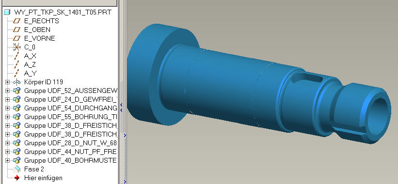

  • Die Wellenskizze widerspricht mit Nuten und Fase massiv der 777-Regel.
  • Die Freistiche/Nuten/Fasen aus der Wellenskizze sollten sinnvollerweise eigene Konstruktionselemente sein.
  • Die Freistiche/Nuten erzeugen in dieser Forme eine recht heftige Kerbwirkung. (Vernünftige Freistiche gibt es in den Designtools )
  • Wenn für das 32er-Gewinde ein Gewindefreistich nach DIN76 verwendet würde, bliebe von den 13mm Absatzlänge nicht mehr viel Gewinde übrig, da der Auslauf im Regelfall 12mm, bei "kurz" immer noch 9mm betragen würde. Daher wohl die 1mm breite Nut anstelle eines Freistichs?
  • Die Passfedernut ist auf dem 32er Durchmesser mit Breite 8 und Tiefe 4 nicht nach DIN6885. ( Auch hier helfen die Designtools, denn die Passfedernuten daraus sind immer nach Norm und passen sich bei Änderung des Wellendurchmessers auch normgerecht an.)
  • Würde allerdings eine Passfedernut nach DIN6885 verwendet, bliebe zur Innenbohrung nicht mehr all zuviel Material stehen.
  • Die Bohrungstiefe der beiden G1/16-Bohrungen ist mit nur 1mm Überstand gegenüber der Gewindetiefe für die Fertigung kritisch.
  • Wenn anstelle der eingebauten Internet-Lager die Lager aus den SUT verwendet worden wären, würden sogar Die 2D-Schnitte automatisch stimmen. (Dann wäre das ganze Thema hinfällig geworden.)
    Ich habe als Ansichtsobjekt die Welle einmal mit den Designtools ungefähr nachgebaut und die SUT-Lager eingesetzt. Die Schnitte sehen genau so aus wie abgebildet, ohne Ausschließen oder überdimensional vergrößerten Schraffurabstand.

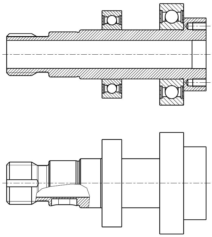

    Hallo Daniel,
    die Lager müssen gar nicht so kompliziert sein.
    Schau doch mal in den Hoischen: Da sieht man die symbolischen Darstellungen der verschiedenen Lager. Früher habe ich das so gelöst: Einfach auf den beiden schneidenden Bezugsebenen (die durch die Rotationsachse gehen) das Symbol als Skizze zeichnen und den Linienstil auf dünne Volllinie geändert (gelb). Dann siehst Du im Schnitt des Lagers immer schön das Symbol (wenn Du den Schraffurabstand schön groß gemacht hast).
    In den Ansichten, bei denen Du die Symbole nicht brauchst, eifach über die Folien ausblenden.
    Mit den Lagern hatte ich so meine Probleme weil ich keine Lager gefunden habe die eine gerade Anzahl von Kugeln haben
    Wenn Du die Lager nicht symbolisch darstellen möchtest, sondern komplett, dann verwende statt den Kugeln einen Schlauch!
    Damit kannst Du das Lager in jedem beliebigen Winkel schneiden und es sieht immer wie ein geschnittenes Lager aus - nur das 3D-Modell ist ein bisschen "komisch"...
