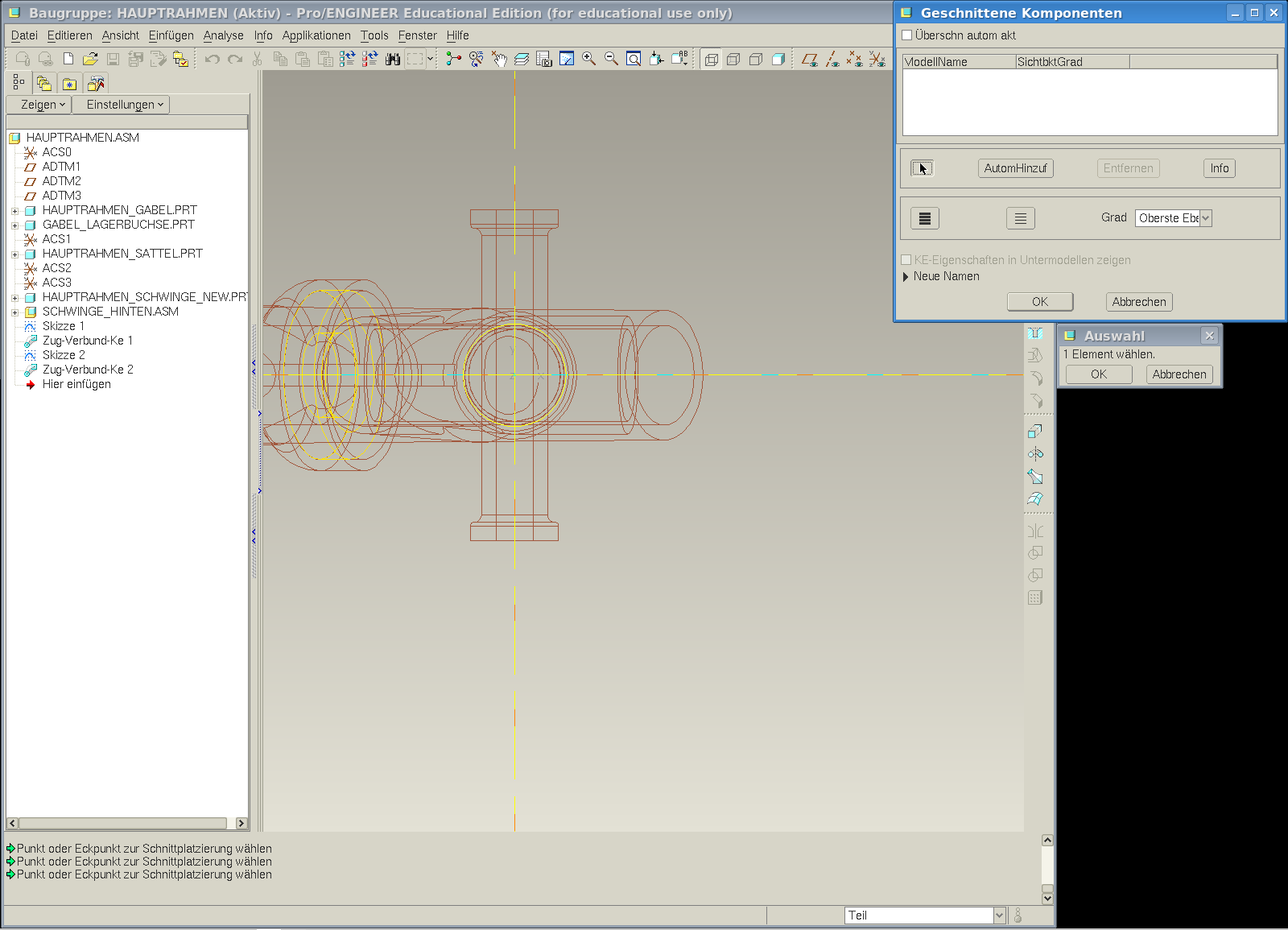

mich plagt heute wieder ein kleines Problem im ProE, und zwar will ich ein Zug-Verbund-Ke zwischen zwei Bauteilen in der Baugruppe erstellen.
Ich zeichne also eine Leitkurve, welche in dem Fall eine gerade ist.
Danach wähle ich ein Zug-Verbund-Ke und zeichne zwei Querschnitte am Beginn der Leitkurve und einen am Ende. (in dem Fall sind die Querschnitte ident.)
Im Zug-Verbund-Fenster wähle ich dann einen Volumenkörper der dünnwandig ist.
Danach erscheint das Fenster, wo ich noch nicht genau weiß was ProE nun hier von mir als Eingabe erwartet. (erstes angehängtes Bild)

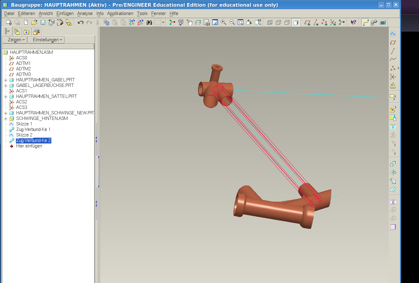

In der Baugruppe selbst sind im Moment Komponenten, welche als eigene Parts existieren verbaut. Das die Linien des im zweiten Bild sind vom Rohr, welches ich Konstruieren will. ProE legt mir das Zug-Verbund-Ke in der Baumansicht an, auch sehe ich die Umrisslinien, wenn ich das Element im Baum auswähle, nur wird es nicht wirklich dargestellt. (zweites angehängtes Bild)
Ich nehme an desshalb, weil dem ProE eine Eingabe fehlt, wo ich nicht weiß was gemeint ist.
Welche Angaben werden in dem Fall noch benötigt?
Geschnitten wird durch das Element, welches ich erzeugen will kein anderes Bauteil der Baugruppe. (solle zumindest so sein.)

Was Du nicht weißt ist, dass ProE in der Baugruppe nur das Entfernen von Material zulässt!
Die Auswahl, die ProE benötigt, ist eine schöne Funktion, in der Du angeben kannst, welche Komponenten von Deinem Baugruppenmaterialschnitt geschnitten werden sollen.
Abhilfe: Ein neues Teil erstellen (Rohr) einbauen und aktivieren und dann in der Baugruppe Deinen Zug-Verbund erstellen.
Anmerkung: Falls AAX vorhanden ist ( ) könnte man die Kurve als externe Referenz ins Teil schicken...
Das war übrigens der richtige Tipp, ich wusste dies schon mal, scheinbar ist die Tatsache aber irgendwo in meinen Gehirnwindungen vergraben gewesen.
Direkt in der Baugruppe habe ich es wie folgt gelöst:
Einfügen > Komponente > Erzeugen ... >
  • Teil
  • Volumenkörper
    KEs erzeugen > OK
    Damit konnte ich die Leitkurve auch direkt verwenden, und es war nur die Angabe einener X-Referenz im Zug-Verbund-KE notwendig.
