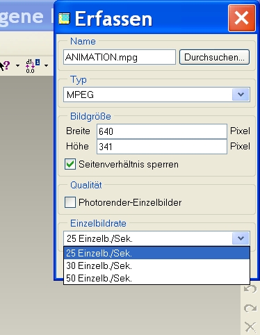

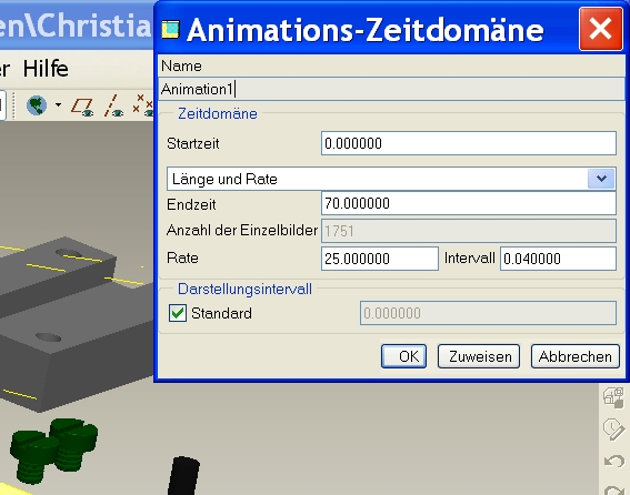

erstellt am: 02. Jan. 2008 12:53    Editieren oder löschen Sie diesen Beitrag!  <-- editieren / zitieren -->   Antwort mit Zitat in Fett Antwort mit kursivem Zitat    Unities abgeben: 1 Unity (wenig hilfreich, aber dennoch)2 Unities3 Unities4 Unities5 Unities6 Unities7 Unities8 Unities9 Unities10 Unities Nur für cbm 10 Unities + Antwort hilfreich
Hallo Cbm,
ich hatte das Problem, welches du beschreibst auch. Du musst im Animationsmodus die Zeitdomäne editieren.
Dort musst du wie in den im Anhang befindlichen Bilder erkennbar, die Zeitdomain so editieren, dass die Rate an Einzelbildern der Rate entspricht die beim Erfassen der Animation eingstellt ist. (Also entweder 25, 30 oder 50).
Ich hoffe ich konnte dir weiterhelfen und es funktioniert jetzt.
Gruß Christian
