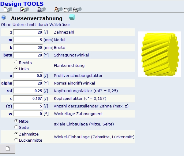

erstmal möchte ich  allen ProE`lern nachträglich frohe Weihnachten wünschen.
So wie`s momentan aussieht, bin ich nun wohl voll mit dem ProE Virus infiziert und kann`s auch über die Feiertage nicht lassen, mich damit zu beschäftigen. Also möchte ich euch eine Frage zur Erstellung eines Zahnradsegment`s stellen.
Ich wollte folgendermaßen vorgehen :
Ich erstelle mir mit den Design-Tools zunächst ein komplettes Zahnrad,
und mache dann einen passenden Material-Schnitt, so das nur das gewünschte Segment davon übrig bleibt.
Gesagt getan, nur leider kann ich den Durchmesser des Zahnrades nicht beeinflussen, bzw. weiß nicht , wie ich ein sehr kleines Zahnrädchen erstellen kann. In der Eingabmaske kann ich nur auf die Dicke Einfluss nehmen, jedoch nicht auf den Durchmesser (oder seh ich mal wieder nur nicht WO ? )
Hätte mir jemand nen Tipp wie ich das sonst anstelle ?
Viele Grüße und schöne Feiertage !

Ich muss keine Verzahnung erstellen, ich muss nur ein Zahnradsegement erstellen, das den Abtrieb meines Kurvengetriebes darstellen soll....
Daher frgae ich mich eben, wie ich ein solches Segment möglichst simpel konstuieren könnte, ohne Großartige Berechnungen durchzuführen. Es soll nur versinnbildlichen, das der Abtrieb so erfolgen könnte.
Ich brauch ein Zahnradsegement das auf eine Welle mit 6mm Durchmesser aufgezogen werden kann, Dicke 5 mm ....

Und in den Designtools stehen auch die selben normgerechten Buchstaben wie in jedem Tabellenbuch.
Des weiteren kannst Du auch angeben, daß mit den designtools nur ein paar Zähne dargestellt werden und der Rest der Welle voll zu sehen ist.
Damit währe auch Dein Wunsch nach der Vereinfachung für die Prinzipdarstellung erfüllt.

Ja, vollkommen richtig ! Tut mir leid, das ich mich so dumm anstelle, ich habe nur unheimlichen Zeitdruck.
Mir ist schon klar, das ich mich noch mehr mit Grundlagen beschäftigen sollte, und faustdicke Bücher über Konstruktionselemente lesen sollte, aber ich muss eben dieses Projekt durchziehen und daher ist eine ausführliche Lektüre dieses Themenbereiches nicht mehr möglich (und eigentlich auch nicht Vorlesungsinhalt).Ich habe mittlerweile das Gefühl ich muss eher improvisieren und basteln, anstatt solide Grundlagen zu erlernen. Mittlerweile klappt das auch recht gut. Mein Getriebe ist fast fertig...
Ich hab das Ding (Zahnradsegment) jetzt überigens über den Modul hingebastelt !
Danke!
PS : Was dort (in den Desing Tools) aber eigentlich richtig passiert, verstehe ich allerdings immer noch nicht..... Ich kann dort sagen, das mir zb. nur X Zähne angezeigt werden sollen. Ich habe aber trotzdem eigentlich ein volles Zahnrad ? Nur in  vereinfachter Darstellung ? Wird das mein Prof. dann wohl als Zahnradsegement durchgehen lassen ?
