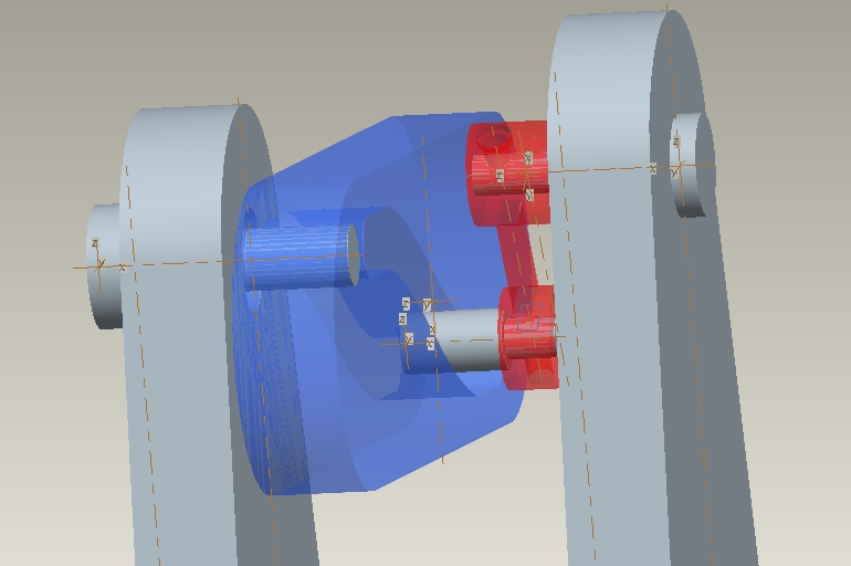

ich wollte nachfragen, was ich machen muss, damit die Kurvenschwinge (in blau) "nur" ausschwenkt, und der Hebel (rot) sich dreht. Ich habe momentan beide Lager einfach als Drehgelenke definiert, das heisst ich kann an beiden drehen, es fehlt aber die Verbindung über den Zapfen.
Hat mir jemand Hilfe ?

das Stichwort ist Führungskopplung. Punkt im Zapfen definieren, anschließend Führungskurve in Nut legen. Bei Einbau die Bedingung Führung wählen. Fertig.

danke für die Antwort. Bezugspunkt im Zapfen hab ich hinbekommen.
Probleme gibts mit der Führungskurve. Geht das über "Bezugskurve" einfügen ? Wenn ja, komme ich mit dem dann erscheinenden Menü Manager nicht klar, sprich ich kann zwar eine Kurve entlang der Außenkante der Nut erstellen (durch Punkte), bekomme aber Probleme, wenn ich die Kurve in der Mitte der Nut haben will. Wie geht das ?
erstellt am: 22. Dez. 2007 19:31    Editieren oder löschen Sie diesen Beitrag!  <-- editieren / zitieren -->   Antwort mit Zitat in Fett Antwort mit kursivem Zitat
Flächen der einen Seite der Nut wählen, kopieren und versetzen mit halber Nutbreite. Diese Flächenkante kann dann für die FKV verwendet werden.

ok ...funktioniert ! danke !

Ok, das funktioniert....aber was mach ich mit dieser Fläche in meiner Nut ? Kann ich die ausblenden ?
Gruß & Danke
Ja über Folien. In Deinem Falle: Fläche anwählen>RMT>ausblenden und danach Folien-Status speichern nicht vergessen!

ich habs so gemacht : Bei dem entspr. Profil -> Versatz -> RMT: Ausblenden -- > dann Speichern ! Klappt auch
