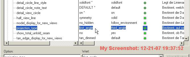

Hallo Richard,
schau mal unter Einstellungen, da findest du projection-type, der muß auf 1-angle stehen. Aber such mal unter din.dtl und lade die Datei komplett, damit alle anderen Einstellung auch angepaßt werden (ansi-iso/din).
