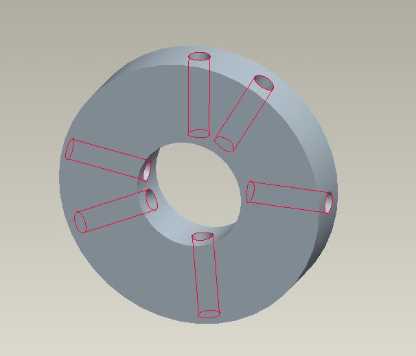

ich möchte eine Bohrung am Umfang eines Ringes Mustern und möchte dabei unterschiedliche Winkel angeben. Habe das über Tabellen Muster versucht bekomme aber das Winkelmaß nicht als steuerndes Maß in der Tabelle. Ist Tabelle überhaupt der richtige Weg-geht das was ich vorhabe überhaupt? Fragen über Fragen.

Also ich würde (Referenz)Ebenen mustern - geht als tabellengesteuertes Muster einwandfrei über den Winkel.

Die Bohrung ist radial platziert oder? Dann ist die Tabelle der richtige Weg. Ich mach das immer so mit der Tabelle. Ich mustere mit Bemaßung soviel Stück wie ich möchte mit gleichem Winkel, definiere das nochmals um und schalte um auf Tabelle. Dann schreibt mir ProE schon die Tabelle und ich brauche nur die Werte zu ändern.

Referenzen ist bei mir nicht auswählbar(grau hinterlegt).
Wie komme ich dort hin?

Die Option Referenzmuster wird nur angeboten, wenn deine neues KE auf ein KE referenziert, das das erste KE eines Musters ist.
Im Klartext heist das, wenn du es mittels Referenzmuster angehen willst:
Bezugsebene erstellen und mustern
Bohrung auf Bezugsebene referenzieren
Bohrung mustern - Referenz
Ist aber meiner Meinung nach unnötig. Die Lösung von j.sailer erscheint mir wesentlich passender.

Wenn ich das richtig verstanden habe, möchtest Du sowas machen wie im Bild?

Die Lösung von J.Sailer hat auch den Vorteil, dass du später in der Zeichnung den Teilkreis schön anzeigen lassen kannst!!! Geht meines Wissens bei einem Referenzmuster nach Ebenen nicht so prikelnd...
[Edit]
Wenn es so wie oben gemeint war, kann man diese Wortmeldung natürlich vergessen...
Die Bohrung ist radial platziert, bekomme aber keine Tabelle angezeigt die ich entsprechend abändern könnte! Kannst Du mir die einzelnen Schritte genauer schildern? Danke!

Ich mache eine Bohrung, klicke die äußere Ringfläche als Platzierungsfläche an. Gehe auf sekundäre Referenzen und wähle zwei Ebenen oder Flächen für den Winkel und den Abstand der Bohrung. Ändere die Werte auf die gewünschten Maße und beende die Bohrungserzeugung.
Dann klicke ich die rechte Maustaste, bei ausgewählter Bohrung, wähle Mustern im Kontextmenü, Lasse die Option Bemassung und klicke auf den Winkel, gebe ein Inkrement ein z. B. 60° und sage wieviel Stück ich haben möchte, z. B. 6. Beende das Mustern.
Sage Definiton editieren, bei ausgewähltem Muster der Bohrung, wechsle die Musteroption auf Tabelle und bestätige die Warnmeldung von ProE mit Ok. Dann klicke ich auf Editieren neben dem Tabellennamen und ändere die Werte. Speichere die Änderungen und schließe den Tabelleneditor und beende das Muster.
Aufpassen musst Du, das ist jetzt keine Inkrementbemassung, sonder eine Absolutbemassung zur Winkelreferenz.

Vielen Dank, prima Weihnachtsgeschenk von Dir,
Units von mir!!!
