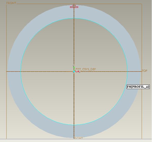

Ich benutze WiFi2.0 als Student Version und möchte ein Motormodell einer Permanenterregten Synchronmaschine konstruieren. Es ist bestimmt nicht schwer für euch Profis, aber ich komme nicht ganz zurecht mit dem Programm.
Ich kann mein Problem recht schwer erklären, deshalb hab ich ein Bild gezeichnet, dass Ihr wisst was ich meine. Ich würde gerne wissen wie ich die Nuten in den Rotor bekomme, sodass sie symmetrisch über dem Radius verteilt sind.
Wenn ich ehrlich bin, bekomme ich nichtmal mehrere hin. Was ich so schon gelesen habe, ist dass ich mit Muster arbeiten sollte. Ist das richtig? Leider bekomme ich immer wieder Fehlermeldungen...

mit Mustern liegst Du Goldrichtig
Du musst erst eine Nut zeichnen und das KE abschließen. Dann kannst Du Mustern, es gibt verschiedene Möglichkeiten zu Mustern, in deinem Fall ist es ein Rotationsmuster das musst Du im Muster-Menü unten auswählen. Dazu benötigts Du noch eine Bezugsachse genau in der Mitte deines Rotors, normal ist schon eine da, wenn nicht solltest Du eine Erzeugen die brauchst Du zum Mustern.

dnake für deine Hilfe. Also ich habe als Profil1 meinen Außenradius, als Profil2 dann den inneren Radius genommen. Jetzt soll ich also als Nächstes also ein Profil 3 machen und dann eben eine Nut. Die muss ich dann schon richtig platzieren oder?
Irgendwie steig ich bei dem Mustern nicht so durch... Werd nochmal die Hilfe durchlesen, aber irgendwie weiß ich nicht genau was ich als Referenzen etc. Angeben muss

Juhu, habs doch geschafft! Danke nochmal soweit!

Hallo Airness,
als Referenz musst Du die Achse in der Mitte anklicken... dann sollte es funktioniern

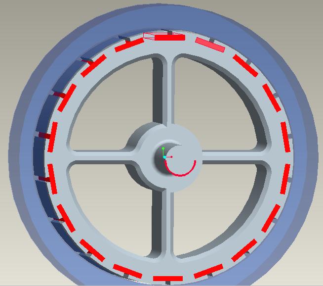

Mittlerweile habe ich meinen "Motor" etwas weiter entwickelt, und nun tritt ein neues Problem auf:
Irgendwie bekomme ich leider keine Texturen auf das Modell. Eigentlich werden diese ja angezeigt, aber da steht dann nur:
"Texturzuweisung für Unterbaugr. z.Z. nicht verfügbar. Textur wird von Material entfernt."
Wenn ihr so gerne Bilder mögt, hier mein aktueller Stand. Die Speichen etc. sind natürlich nicht das Endprodukt, sondern nur entstanden um etwas mit ProE zu spielen
