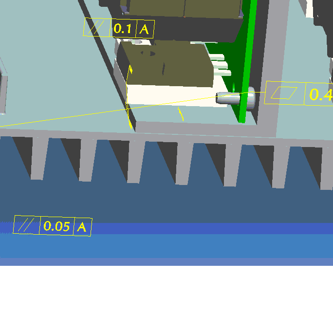

gibt es eine Lösung die Form-& Lagetoleranzen, die in einer Zeichnung erstellt wurden, in der Baugruppe auszublenden. Die Darstelluing im Anhang ist doch sehr störend. Unserer Meinung nach müsste das doch sicherlich möglich sein.
Wäre nett wenn uns jemand einen Tip geben könnte.

Folie erzeugen und im Teil die Toleranzen der Folie zuweisen.
Das ist die einzige Möglichkeit.
Meike
PS: Die GeomTol entweder im Modelbaum wählen oder den Filter auf Anmerkung stellen, sonst kann man die "Dinger" nicht wählen.

Da uns diese Anmerkung auch etwas stören, haben wir in den Startmodellen eine Regelfolie erstellt, welche alle Anmerkungen einsammelt. Die Folie ist in den Modellen ausgeblendet, wodurch diese Sachen im Modell nicht zu sehen sind.

Nachschauen, in welche Folie die Toleranzen kopiert sind (bei uns: GEOM_TOLERANZEN).
Dort können sie entweder selektiv oder global über die ganze Baugruppe ausgeblendet werden.
[EDIT]
Die Folie für geometrische Toleranzen kann - unabhängig von einem verwendeten Startteil - immer erzeugt werden, wenn man die config-Option
def_layer layer_gtol <Folienname> setzt.
Bei uns ist der Folienname GEOM_TOLERANZEN, sobald man im Teil oder der Baugruppe eine geometrische Toleranz erzeugt, wird die Folie angelegt.

Sind die GeomTols eventuell in der BG erzeugt worden?
Die Sache mit den Folien: Was meine Vorredner beschrieben haben, ist nicht Standard.
Soll heißen: Nur wenn man sich sein Startmodell selber entsprechend angepaßt hat, werden die GeomTols automatisch auf diese Folie gelegt.
Ist also kein Fehler, wenn Du diese Folie bei Dir nicht findest.
Noch eine Möglichkeit für das nur hin und wieder erscheinen der Toleranzen: Sind manche Teile mit WF3 erzeugt worden und andere mit einer älteren Version?
