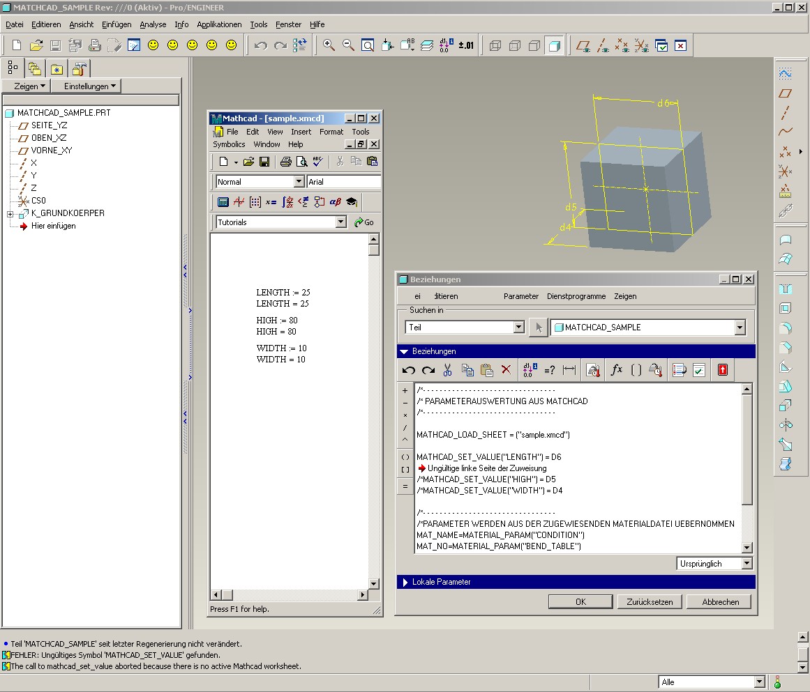

dann nehme ich diesen Beitrag noch einmal auf und stelle gut fünf Monate später noch einmal die selber Frage.
Hat das unter Wildfire 2 schon jemand zum laufen bekommen?
Also, ich selbst nutze Wildfire 2 - M280 und MathCAD 14.0.
Die integration des MathCAD Toolkit ins Pro/Engineer hat augenscheinlich funktioniert, da dieses beim starten vom Programm mit dem Text "The Mathcad to Pro/ENGINEER (Pro/TOOLKIT based) integration is ready" bestätigt wird.
Nun habe ich einmal MathCAD gestartet und einfach drei Variablen mit Werten bestückt und die aktuelle Sitzung im Hintergrund laufen lassen. Weiter habe ich dann Pro/Engineer gestartet und einfach einen Würfel konstruiert und in die Beziehungen die entsprechenden Übergabevariablen eingefügt, so wie in der Hilfeliste des Toolkit beschrieben.
Allerdings bekomme ich nun folgende Fehlermeldung aus den Beziehungen herraus, "The call to mathcad_set_value aborted because there is no active Mathcad worksheet."
Woran kann dieses liegen? Wie gesagt, die MathCAD Sitzung läuft mit dem geöffneten XMCD File immer noch im Hintergrund.
Vielleicht als kleine Hilfe, habe ich einmal einen Screenshot von all dem gemacht. Nun und vielleicht kann mir ja jemand einen heißen Tip geben.
Danke schon einmal im vorraus!
Askir

Meines Wissens gibt es bzgl. der Mathcad-Integration keine Unterschiede zwischen WF2 und WF3.
Hast Du ein Mathcad Analyse-KE angelegt? Einfach Mathcad im Hintergrund starten reicht nicht, davon merkt Pro/E nix.
Dann braucht man nur noch in den Eigenschaften der Mathcad-Variablen den Tag "mc2proe" bzw. "proe2mc" anzugeben und es sollte gehen.

... ja das mit dem Analyse KE habe ich bei einer Vorführung für WF3 und MathCAD auch gesehen. Aber eine entsprechende Auswahlmöglichkeit für ein solches Analyse KE fehlt in meinem WF2 Menü gänzlich. Von daher denke ich auch das es ein Unterschied zwischen WF2 und WF3 gibt. Einmal abgesehen davon, dass in den dürftigen Anleitung von PTC auch nichts davon zu finden ist.
@Matthias
In meinen Beziehungen hatte ich bereits die Zeile MATHCAD_LOAD_SHEET=("sample.xmcd") eingefügt, wobei sample.xmcd natürlich auch das Orginal MathCAD File heißt. Diese Zeile nimmt WF2 auch ohne zu meckern, erst wenn ich Zeilen wie MATHCAD_SET_VALUE("LENGTH")=D6 benutzen möchte um entsprechente Werte zu zuweisen, gibt es eine Fehlermeldung.
Also irgendwie finde mein WF2 die MathCAD Applikation nicht ganze. Muß man da evt. noch irgend etwas in irgend einem SEARCH_PATH o.ä. aktivieren? Und wenn ja, wie hat das zu geschehen?
Askir

... habe ich versucht, aber leider mit dem gleichen ernüchternden Ergebnis.
Weder beim regenerieren ohne noch mit einer geöffneten MathCAD Sitzung passiert irgend etwas. Er kann halt nach wie vor die XMCD Datei nicht finden.
