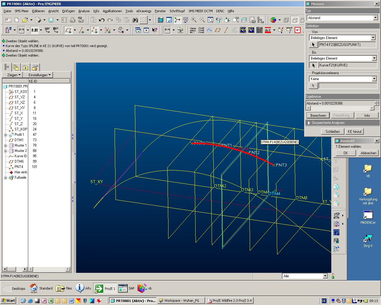

ich habe eine Frage zur Splinekonstruktion, bei der ich nicht weiterkomme.
Ich möchte auf einer stirnseitig abgeschrägten Zylinderfläche eine Spline erzeugen. Dabei soll eine Kurve, die von einer Spirale stammt auf die schräge Fläche fortgeführt werden,also 3dimensional fortgeführt werden. Gibt es eine Möglichkeit diese Spline durch feste Punkte auf der Fläche zu erzeugen. Wenn ja, wie macht man das? Ich wollte diese Spline mit einer Skizze erstellen, doch damit lässt sich diese schräge Zylinderfläche nicht anwählen. Kann ich die Spline der Spirale und eine neu erzeugte dann tangential verbinden?

Wenn Du die Punkte hast, kann man durch die Punkte mit der Option Kurve->Durch Punkte einen Spline erzeugen und diesen dann nach der Erzeugen auf eine Sammelfläche oder Fläche ablegen.
Oder Skizzieren und Projezieren oder Wickeln.
Mit der Kurve durch Punkte kann ich auch tangentiale Übergänge zu vorhandener Geometrie wie z. B. Kurven, Flächen herstellen.

Hallo Stef79,
Ich denke die Stichworte heißen Projektion oder Schnittkurve.
Eine Kurve durch Punkte liegt nicht genau auf den Flächen hat aber den Vorteil daß sie tangentenstetig ist, dh. ohne Knicke.
Die Lösung Deines Problems scheint eine Kombination aus Beidem zu sein, also zunächst Projezieren (oder durch zwei Flächen eine Schnittkurve erzeugen) und dann die Spiralkurve mit dem projezierten Stück verbinden. Dabei können Tangentenbedingungen angegeben werden, was Deine Frage dazu mit ja beantwortet.
Ein Bild wäre hilfreich.

Die Punkte habe ich nicht, sondern möchte mir diese auf diese Schräge legen. Das klappt aber irgendwie nicht, da es ja keine ebene Fläche ist, sondern eine gekrümmte.
Axel, das solltest Du mir mal erklären. Ich mache eine Kurve durch Punkte, die auf der Fläche liegen, dann definiere ich sie um und wähle das Attribut auf Sammelfläche und lege sie damit auf die Fläche. Normal muss sie dann wie eine Projektion auf der Fläche liegen, oder lügt mich ProE an?

@j.sailer:
Original erstellt von j.sailer:
...Ich mache eine Kurve durch Punkte, die auf der Fläche liegen, dann definiere ich sie um und wähle das Attribut auf Sammelfläche und lege sie damit auf die Fläche. Normal muss sie dann wie eine Projektion auf der Fläche liegen, oder lügt mich ProE an?...
Das interessierte mich jetzt auch aus Eigennutz: Ich habe mal Punkte erzeugt die auf einer Fläche liegen. Dann eine Kurve dadurch. Dann einen Punkt durch die Kurve und eine Ebene da zwischen erzeugt. Es gibt einen Abstand. Muß auch so sein. Siehe Bild.
Oder habe ich etwas falsch verstanden ?

Ach sorry, Du meinst den Kurventyp "Sammelfl/Flä". Natürlich dann ist der Abstand 0.  Pro/E lügt nie. Tut nur manchmal so.

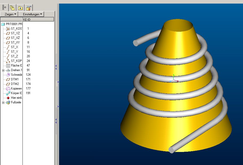

Ich glaube er will eine konische Spule wickeln.
Er hat den Kern modelliert und das Kabel drumrum gelegt.
Nun soll der Kern weg. - Trifft es das?

Ich weiß auch nicht wirklich was er meint.
so ?

...ich denke sein Problem ist, daß das Kabel in die wieauchimmerFläche eintaucht. Dazu möchte er zunächst die Kurve auf die Fäche legen an der entlang dann das Kabel läuft und zwar so, daß es immer nur in der Kurve die Fläche berührt...

Einfach auf einer Offset-Fläche (halber Kabel-Durchmesser) den gewünschten Verlauf erzeugen
(Kurve durch Punkte Sammelfläche folgend oder Projektion oder Schnitt)

Beim Ziehen den Mittelpunkt des Kreises nicht auf den Startpunktlegen, sondern den entsprechenden tangentialen Schnittpunkt.
Die Fläche um den halben Drahtdurchmesser versetzen und darauf die Schnittkurve wie auch immer erzeugen und daran entlang ziehen.

Wie wärs mit einer gewickelten Feder? (Hach! Ich kann wieder ein Wickel-KE an Mann/Frau bringen  )
Bild Kegelspiralfeder:
Revolve1: Zylinderfläche
Revolve2: Kegelfläche mit zylindrischem Ansatz
Wrap1: auf die Zylinderfläche gewickelte Kurve
VarSectSweep1: Zugfläche entlang Wrap1, radial skizziert
Intersect1: Schnittkurve aus Revolve2 und VarSectSweep1
VarSectSweep2: Zug-KE entlang VarSectSweep2
Die Flächen sind ausgeblendet, man sieht nur Wrap1 und VarSectSweep2.
Die nötigen Flächen für den Kegelzylinder kann man nach Gusto erzeugen. Offset usw...
