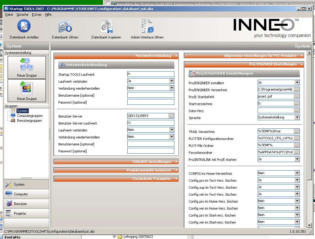

Hallo Udo
da hast Du wohl wahr! Ich muss jedoch noch die einzelnen config.pro's editieren und die Pfade angeben.
@j.sailer
ich meine die (System-)Variablen, wie
%SUTDATA%
%STOOLS_CFG_LW%
Ich weis eigentlich noch gar nicht, was genau ich machen will/muss; ich wollte nur wissen, welche Variablen vergeben sind, um mir dann Gedanken zu machen, welchen ich einsetzten kann/will um max. Flexibilität zu bewahren

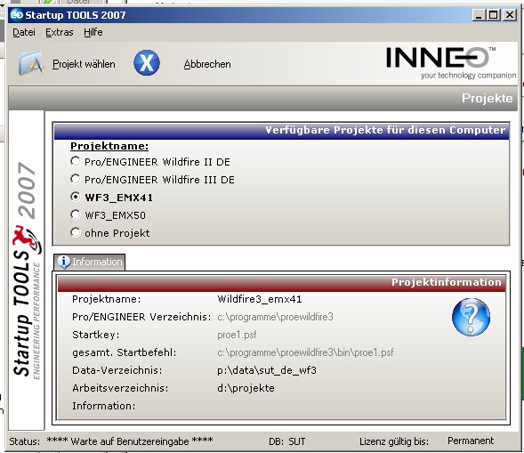

Hast du es schon mal mit dem Konfigurator versucht?
Da kann man sehr viel und relativ übersichtlich einstellen.

erstellt am: 12. Dez. 2007 12:02    Editieren oder löschen Sie diesen Beitrag!  <-- editieren / zitieren -->   Antwort mit Zitat in Fett Antwort mit kursivem Zitat    Unities abgeben: 1 Unity (wenig hilfreich, aber dennoch)2 Unities3 Unities4 Unities5 Unities6 Unities7 Unities8 Unities9 Unities10 Unities Nur für Pro_Blem 10 Unities + Antwort hilfreich
Wenn du den Konfigurator eingestellt hast, kannst du wie Udo schon erwähnte, die verschiedenen Projekte mit der entsprechenden Umgebung starten lassen.
(Könnte wie im Bild aussehen)
Wir haben allerdings keine Beratung dazu in anspruch genommen.

@bruce: Ja is schon klar, dass ich im Konfigurator verschiedene Pro_Jekte anlegen muss. Aber die Pfadangaben der config.pro muss ich in der config.pro angeben und nicht im Konfigurator. Und dafür möchte ich gerne die Variablen hernehmen.
Statt nun jedesmal auf die Suche zu gehen, welche Variable nun für welchen Pfad angegeben ist, wäre hierzu eben eine Übersicht hilfreich, nach welcher ich ursprünglich gefragt habe.
