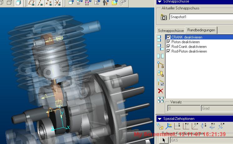

Ich hab mir das Skript über Animationen von der Hochschule Ulm ausgedruckt und stecke jetzt auf Seite2 fest.
Dort steht ziemlich weit unten geschrieben: Verbindungen aktivieren (Bei mir ist das Symbol in Pro-E aber eine Ampel also etwas anders als in dem Skript), was auch funktioniert und dann STRG-Taste gedrückt halten und die vier Verbindungssymbole anklicken(gelb).
Nur kann ich da leider keine gelben Verbindungssymbole sehen und egal was ich auch anklicke, es passiert nicht wirklich was.
Mein Chef hier in der Firma meint, daß wir für dieses Tool keine Lizenz haben, doch ich kann mir das schwer vorstellen. Wenn ich mir Pro-E kaufe, dann ist doch alles ein Komplettpaket und daß da so ne Kleinigkeit wie Animationen fehlt kann ich mir schwer vorstellen.
Kann mir da jemand bitte verraten, wie es richtig geht und was ich machen muß?

Hast Du auch Verbindungen, wie Drehgelenke usw. definiert? Mit den Lizenzen ist ganz einfach. Du gehst auf Hilfe->Technical Support. In diesem Info Fenster werden alle verfügbaren Lizenzen angezeigt. Wenn es dort eine Design_Animation oder so ähnlich gibt, hast Du eine Lizenz.
Drehgelenke gibt es keine. Es ist ein ganz normales Schneidwerkzeug mit linearen auf und ab Bewegungen.
Brauch ich da auch irgendwelche Verbindungen? Wenn ja, wie definiere ich diese?

Und jetzt brauch ich nochmal eure Hilfe: Was sind das für 4 gelbe Verbindungssymbole, die da gemeint sind? Wo befinden sich diese bzw. wie sehen sie aus?

Wenn du was bewegen willst, brauchst du Gelenke.
Beim Einbau der Komponenten nicht platzieren sondern verbinden wählen.
Vorschlag: Du willst das Schneidwerkzeug animieren. Das ist eine lineare Bewegung. Da bietet sich doch Mechanism anstelle von Animation an. Oder brauchst du sowas wie Kameraflüge durch dein Werkzeug?

Also das nochmal mit den Verbindungen: Ich geh auf Animation->Verbindungsstatus . Ich kann in dem Menü leider kein einziges Element in meiner Baugruppe anklicken. Wieso?
Und wieso kann ich unter Animation->Schnappschuß->Randbedingungen->Verbindungen aktivieren/deaktivieren keine 4 gelben Verbindungssymbole anklicken? Könnte mir höchstens vorstellen, daß es daran liegt, daß bei Verbindungsstatus nichts definiert ist, oder?

Hallo Honigbärchen,
anbei eine Arbeitsunterlage für Seite 2. Die 4 Verbindungen lassen sich wie im Skrpt anwählen. Vielleicht hilft das ja.
